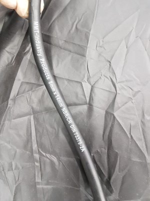

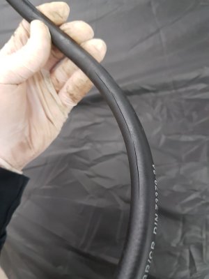

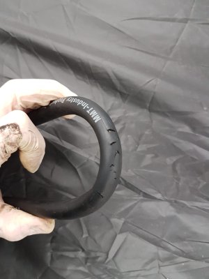

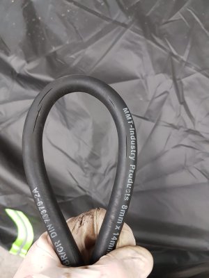

AKF Schläuche sind normale Schläuche die unterdruckbeständig sind (es gibt bspw. einfache Aquarienschläuche aus PVC ohne Gewebeeinlage, die nicht unterdruckfest sind und sich bei Unterdruck zusammenziehen, also kollabieren), aber auch kraftstoffbeständig sind (weil dort auch Kraftstoffdämpfe durchgehen). Darauf achten, das man Schläuche nach DIN 73379-3E nimmt. Diese 3E Standards sind nämlich ethanolbeständig, durch unsere neumodische Ethanolplörre kommt es nämlich häufig dazu, das diese Schläuche (vor allem bei langen Standzeiten des Autos) durch das Ethanol vorzeitig porös werden. Nach den Maßen musst Du selbst mal schauen, was original verbaut ist. Anbei mal Fotos von Schläuchen, die nichtmal 4 Jahre verbaut waren!!!!!!! Völlig porös....2A Standard gewesen. Seitdem 3E Standard verbaut ist, ist Ruhe!
