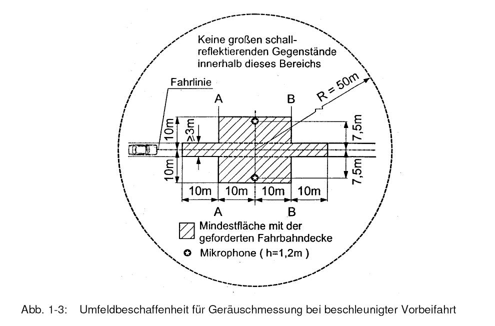

ALso zum erlöschen der be muss noch viel passieren. erstmal reicht vielen polizisten dieser schöne blaue zettel vom tüv wo drin steht das die invidia eingetragen ist. zweitens müssen die vor ort erst mal eine korrekt durchgeführte standgeräuschemessung machen das heist das muss genauso aussehen wie auf den nächsten zwei bildern:
, wenn da die werte inklussive toleranz zu hoch sind dann können die mich zur fahrgeräuschemessung zum tüv schicken! Allerdings können die mich erst zur fahrgeräuschemessung schicken wenn das nicht mit diesem Gesetzestext in Konflikt steht:
