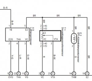

Verkabelung ??
wenn er startet geht er sofort auf ~1500U/min nach ca. 30 sec fällt er dann runter bis er fast abbockt:confused:
Bloß weil der Stecker auf das Drosselklappenpoti von der 2ZZ Drosselklappe passt, heißt das nicht, dass die Belegung auch gleich ist.
Wenn Du Pin 1+2 (braunes und rotes Kabel) tauschst, dann läuft der Motor wahrschenlich auch genauso ruhig (und mit der gleichen Leistung :D ) wie mit dem originalen Ansaugkrümmer.
*4 bedeutet 1ZZ
*5 bedeutet 2ZZ
:rolleyes:
*4 bedeutet 1ZZ
*5 bedeutet 2ZZ
Da muss ich dich wieder mal enttäuschen. denn den stecker an der 2zz dk habe ich auch von meiner 1zz übernommen. jedoch muss er anderum angebaut werden, weil die 2zz dk in die andere richtung öffnet! :rolleyes:
