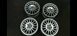

Die ABE meiner eben erstandenen OZ Superturismo GT Felgen lässt verschiedene Reifengrößen für vorne und hinten zu. Es sind 7Jx16“ mit ET 35.
Die hier:
Ich würde gerne vorne bei meinen 205/50 R16 bleiben und mir hinten 225/45 R16 aufziehen. Wird das Auto dadurch hinten auch nur minimal breiter oder geht das nur über ET oder Spurplatten? Gibts sonstwas was dagegen spricht?
