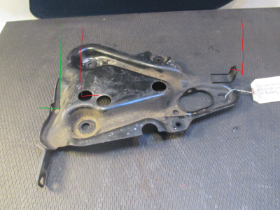

Der Halter wird ja mit zwei Gewindestangen befestigt, die am Unteren Ende zu einer Art L umgebogen sind.
In Fahrtrichtung gibt es für das L eine kleine Öse zum Einfädeln. Das ist OK
Aber in Richtung Fahrerkabine gibt es keine Öse sondern nur ein großes Loch in der Bodenplatte, aus der das L wieder herausspringen kann, wenn es ungünstig positioniert ist.
...ich habe die letzte Batterie vor ein paar Jahren bei einer großen Werkstattkette wechseln lassen und bei mir war die wie rot eingezeichnet montiert.
Ich denke, das war falsch und die hintere Gewindestange muss wie grün eingezeichnet.
Ganz genau. Wie gesagt...wenn alles richtig montiert ist, hält das bombenfest.
In dem Fall hier wäre es falsch montiert, wie ich es mir schon gedacht habe. Denn in den 23 Jahren, in denen ich mit Toyotas arbeite, ist auf diese Halter immer Verlass, sofern alles richtig montiert ist, alle Einzelteile vorhanden sind und die richtige Batterie verwendet wird (mit richtiger Batterie meine ich auch, dass die Batterie oben so gebaut ist, dass die Winkel des oberen Halters auch vernünftig sitzen, und nicht durch das Design der Batterie falsch sitzt oder behindert wird)
