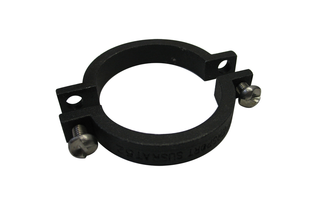

Hast du vl ein Bild von so nem Ring? Kann mir darunter leider nichts vorstellen. Hoffe es ist kein Akt das wieder aufzubekommen.

Also ich würde Dir raten das Gewindefahrwerk aufgrund des besseren Fahrverhaltens zu kaufen. Den Ring nach der Typisierung wieder entfernen und dann wieder nach unten schrauben wird je nach Fahrwerk schwierig. Der Ring drückt sich in die Gewindegänge.
Bei KW Österreich Gewindefahrwerken ist dieser Ring schon am Fahrwerk drauf!
Der Ring schaut so aus, nur die Schrauben sind anders.
(http://www.rennsport-technik.de/ftp/afterbuy/sichrungsring1.jpg)

so sieht das dann etwa aus
befestigst du unter dem verstellring vom fahrwerk. musst nur aufpassen, dass du den richtigen durchmesser bestellst ;)
die schrauben muss man dann halt wieder ausbohren :D
