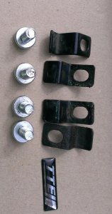

Ohne Befestigungsmaterial kann man den nicht montieren. Nachbauen wäre eine Möglichkeit wenn du da versiert bist oder jemanden an der Hand hast. Neu zu kaufen bekommt man das nicht mehr.

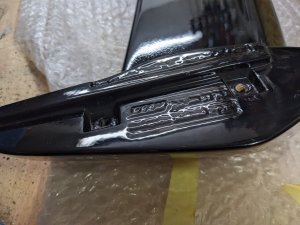

Mein Problem: Mein gelieferter Spoiler kam erwartungsgemäß ohne dem Montagematerial. Naja, werd ich hoffentlich schon was hinbekommen. Leider wurde der Spoiler aber auch (ab Werk?) so übertrieben fett lackiert, dass die Typenprägung am Fuß nicht mehr wirklich zu erkennen ist. Ich freu mich ja schon richtig auf den TÜV/Verkehrskontrollen :D
Muss mal schauen, wie ich das am besten wieder freilege, bevor ich den Spoiler in meiner Wagenfarbe lackieren lasse.
Denke ich werde mit Sandpapier von oben Plan solange den schwarzen Lack wegschleifen, bis man die Prägung vom drunterliegenden Spoilermaterial selbst wieder sieht, und dann nicht nochmal drüber lackieren. Hoffentlich ist das Material vom Spoiler selbst nicht auch schwarz :D
Oder hat jemand vielleicht ne schlauere Idee?

Die Firma TTE gibt es ja schon seit Ewigkeiten nicht mehr, firmierte später in die TMG Toyota Motorsport GmbH um und die gibts ja mittlerweile auch schon länger nicht mehr und die haben sowas auch nicht mehr "am Lager" gehabt. Die Vertriebsstrukturen laufen da ja ganz anders. Und es gab diese Spoiler ja auch nicht ab Werk, daher waren sie auch nicht lackiert ;) Die dicke Schicht hat dann der letzte Lackierer aufgetragen. Eventuell wurde er schonmal umlackiert oder nochmal neu lackiert, was diverse Lackschichtdicken erklärt. Diese Teile wurden rein auf der Zubehörschiene (separates TTE Prospekt und beim Facelift dann auch im Sonderausstattungsprospekt) von Toyota vertrieben, nachträglich montiert und waren nicht ab Werk montiert.

Der Spoiler war doch mal blau ?? (linke Seite) und die schwarze Lackierung hat ne Orangenhaut ( oben im Lichtkegel ).
Glaube nicht das das der letzte " neue " war.
Also falls dort eine gültige Typenprägung wäre und ich die zum Vorschein bringen wollen würde, dann würde ich mir überlegen, ob man ihn chemisch entlacken kann.
Wobei man natürlich auch sicherstellen muss, dass das Material vom Spoiler dies aushält.
