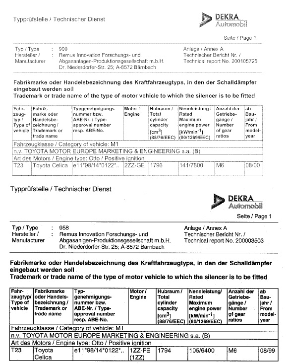

Ich benötige die Hilfe von jemanden der eine TTE Auspuff für die Ts runter hat.
Meine Problem ist..ich habe eine TTE Auspuff über eBay Kleinanzeige gekauft .
laut Verkäufer war der Auspuff auf eine Ts montiert aber laut EG-Genehmigung vom Toyota -tech.eu ist das für die S :eek:
Also...meine frage ist jetzt, was steht auf dem Endtopf für die Ts?
Schalldämpfertyp : 958 , oder 999 :confused:
Danke im Voruas
Gruß: Norbert

999 ist auf mein eg genehmigung drauf ... fahre ts ist für TS

Hi!
Der TTE für die TS hat laut Gutachten die Kennung 999
Der TTE für die S hat laut Gutachten die Kennung 958

Den Anhang 4161 betrachten
Den Anhang 4162 betrachten
Den Anhang 4163 betrachten

Ob er passt oder nicht , das könnte ich schnell rausfinden .
Aber mich würde die Leistungsverlust interessieren....
Und danke schon mal für die Antworten

http://i.ebayimg.com/00/s/NTc2WDEwMjQ=/z/TUgAAOSwBLlVH~BK/$_72.JPG
So sollte er für die Ts ausschauen .
Der endrohre hat noch zusetzlich eine topf aber der für die S nicht .
Also , ich glaube meine Frage würde beantwortet
Sucht jemand eine TTE Auspuff für die S :D:D:D

Das passt die Anlage geht auch in den Lift.
Kein Leistungsverlust sie ist nur etwas lauter als im Gutachten angegeben.
Viele Anlagen für die TS haben noch einen Schalldämpfer vor den Endrohren.
ZB die Ragazzon Anlage hat auch nur ein Gutachten für die Celica 1ZZFE und passt unter den 2ZZGE.
Zumindest hatte ich nur ein Gutachten für den 1ZZFE.
Einfach ausprobieren.
Nur mal zur INfo die Celica TS geht auch ohne Endschalldämpfer in den Lift :D
Musste nämlich mal 11,6km ohne fahren diese Saison um auf meine Hebebühne zukommen.
Hatte den alten Auspuff in weiser Voraussicht schon verkauft und wollte den neuen nicht am Boden montieren.

Also das mit dem Anlage für die S , ist nix gewoden auf dem TS:(
Leistungsverlust im Lift , und ab 200 km/h passiert nix mehr.
der Sound ist aber schon geil:D
Wenn Jemand Interesse an eine TTE anlage hat für dem S ,soll mich einfach anschreiben!
