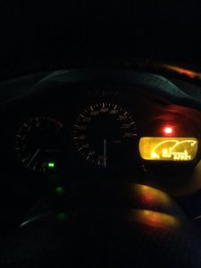

    Stell doch bitte mal ein Bild von deinem Tacho rein. Es könnte sein das du vielleicht eine Plasmascheibe verbaut hast. Die hat wieder einen separten Dimmer um die Helligkeit einzustellen.

    Ist die originale trauf.ich mache ein foto heute nach dem arbeit.

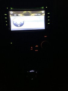

    Das ist mein Tacho und klimeranlage:die beide haben wenige Lihgt.wass Muse ich machen.

  9. CRX_Fan
    CRX_Fan Well-Known Member
    6.237
    216
    63
    Mechanik und Diagnose
    Homepage:
    Wie gesagt:
    In Deinem Fall wird es aber einen Grund geben, das mehrere SMDs ausgefallen sind. Das wird nicht nur an den SMDs liegen.

    MOMENT!
    Ich sehe gerade...an dem Tacho wurde doch rumgefummelt! Die Ziffern sind doch weiss und die Nadeln ebenfalls?? Original sind sie orange! Also wurde da rumgebastelt.

    Ist alles normal Orange.nur beim Foto sieht so weiß.ich gehe zum Werkstatt.viell viell dank für die Hilfe

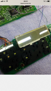

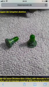

    So sehen sie aus, wenn Du sie wieder in die Fassung gesteckt hast bzw. wenn Du das Klimabedienteil öffnest und die Fassungen rausdrehst.
    Daher schrieb ich, das Du die Lampen entweder so komplett mit Farbkappe und Fassung bei Toyota kaufen kannst ODER als EINZELLÄMPCHEN bei eBay. Wen Du sie als EINZELLÄMPCHEN kaufst, musst Du die alten Lämpchen aus der Fassung rausziehen, die Farbkappe abziehen und die neuen Lämpchen dann in die Fassung fummeln. Die grüne Kappe kannst Du weglassen, weil Du ja ein orange leuchtendes Bedienteil hast. Somit brauchst Du die grünen Kappen nicht mehr. Ohne Farbkappen leuchten die Lämpchen orange.

    Tausch gleich alle aus, sonst hast Du einen Helligkeitsunterschied
    [​IMG]
    Wie gesagt...die Fassungen rausdrehen, die alten Lampen rauszwirbeln (der Draht ist um die Fassung gewickelt), die neue Lampe durch die kleinen Löcher in der Fassung stecken und wieder genau so um die Fassung wickeln. Den Rest des Drahtes (ist lang) kannst Du abknipsen. Es muss nur Kontakt zur Platine bestehen.
    Das siehst Du aber, wenn Du die alte Fassung rausgedreht hast, wie die Lampe in der Fassung befestigt ist.
    12V 60mA ist okay. Kannst aber auch die 14V Variante nehmen, die hält länger, weil im Auto um die 14,4V anliegen (kannst sie in der 14V Variante auch etwas heller nehmen...um die 65-70mA oder etwas mehr)
