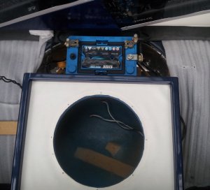

    Batterie doch in den Kofferraum verlegt.
    So hab mich nun doch dazu entschlossen die Batterie in den Kofferraum zu packen, nachdem es sich eigentlich eh so genial ausgeht in der Reserveradmulde. :) Das ich da nicht früher draufgekommen bin.
    Die Batterie ist mit der Box zusammengehängt mit einem Gurt und verkeilt in der Mulde auch noch.
    Die Box an sich wir dann noch an der Schraubbefestigung vom Reserverad befestigt damit da nichts davonwandern kann. ;)
    Die Abdeckungen muss ich neu machen und beledern. Es wird dann alles etwas höher gelegt damit die Batterie unter der Abdeckung verschwindet.
    Vorne hab ich jetzt übergangsmäßig 2 kleine Verteilerdosen für die Hausmontage gesetzt. und von der Lichtmaschine kommt mittlerweile auch ein zusätzliches 35m² Kabel. Ging eigentlich alles voll easy.
