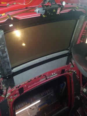

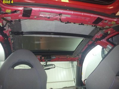

Ok. Habe das Schaltbild unter der Bezeichnung Monddach gefunden. Im Motor werden wohl Schalter sitzen. Liest sich so als ob man den Motor einfach durch die Öffnung der Innenleuchte wechseln könnte. Stimmt das so?
Dachhimmel vorn muss gelöst werden und vorne runterhängen lassen
