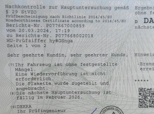

Nächste Woche nochmal zum TÜV und Mal sehen, wie die CO Werte aussehen. Und doch. Ich hatte 3.0 und nicht 0.3.

3. Schließe ich auch erstmal aus. Die Motorkontrollleuchte kam wie gesagt nicht nochmal nachdem wir die Spule getauscht haben. Also frisst sie die neue Lambda nun endlich.
