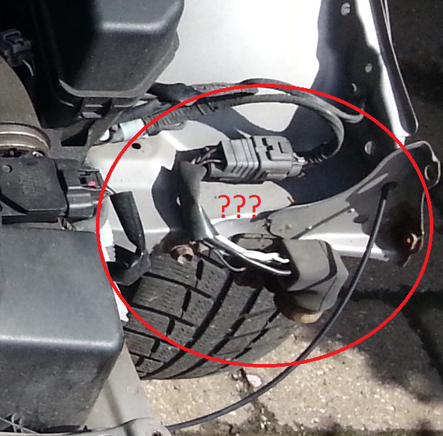

Außerdem bin ich auf der Suche nach der Bezeichnung und der Funktion des markierten Sensor.
Das ist das Sekundärluftpumpenleistungsrelais (für die Sekundärluft). Du hast demnach einen 2ZZ.

Endlich ist das Geheimnis um dieses blöde Ding gelöst :D Habe gestern leider das Label mit Teilenummer verloren und konnte nichts dazu im Netz finden.
Muss mir jetzt nur ne neue Befestigungsstelle für das Teil suchen, konnte leider von meiner alten Karosse nicht rechtzeitig den Halter übernehmen... Evtl. direkt mit den Gummientkopplern an die Karosse - Wenn da überhaupt noch Platz zum zusätzlichen SRA Tank ist^^
