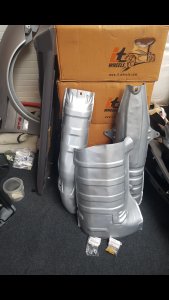

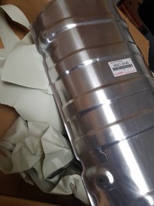

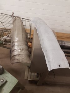

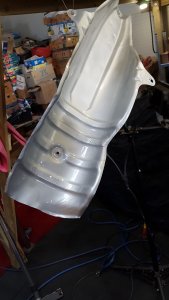

Ich fürchte, ich bin wohl einer der letzten, die noch das Wärmeblech hinten für die Celica bekommen haben, und das ist jetzt auch schon ein paar Jahre her.
Die einzige Möglichkeit, die ich da jetzt noch sehe, ist bei Google nach Schlachtautos zu suchen und nachzufragen, ob sie das Wärmeblech noch haben.

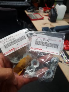

Toyota verwendet für die Halterung der Wärmebleche verzinkte Schrauben, was überhaupt nicht gut ist. Gerade das hintere Wärmeblech wird von vier Schrauben mit sehr großen Unterlegscheiben gehalten, was zu einem riesigen Korrosionfraß führt.

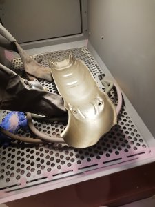

Wenn du es geschafft hast, ein gebrauchtes Blech zu bekommen, dann schweiße die Löchee zu, bohre es in der Größe wie auf den Bildern wieder auf, sandstrahle es und lackiere es anschließend mit Hitze Lack. Die Schrauben kannst du noch bei Toyota neu bekommen. Bei der Halterung vom Tank wirst du bestimmt die Reste der alten Schrauben rausfriemeln müssen, aber dann sieht das alles wieder sehr schick aus.
Ich wünsche dir viel Erfolg!

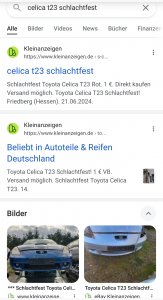

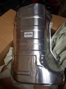

Bin beim Schlachter auf Kleinanzeigen fündig geworden!
Jetzt warte ich, dass mich mein Schrauber ums Eck mal an die Hebebühne lässt… wir haben ein feines Verhältnis, weil ich besser mit VW-/Audi-Steuergeräten umgehen kann als er :)

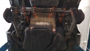

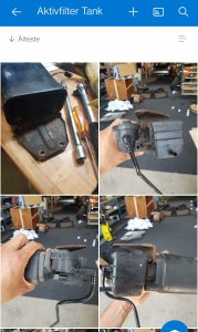

.. ach perfekt! Auf einer hebebühne ist das natürlich schnell erledigt. Bei dir Gelegenheit kannst du auch dir noch mal die Halterung vom Aktivkohlefilter anschauen, bevor das komplett abfällt.
Sitzt direkt unterm Blech..😉
(Das ist auch ein sehr gefährdetes Bauteil)

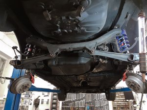

Sitzen die Sportschalldämpfer oft nicht hinter der Hinterachse und werden über zusätzliche Halterungen an der Reserveradmulde aufgehangen`? Siehe zumindest TTE... Laut ABE ist auch kein Versetzen des Hitzeschutzblechs vorgesehen.
Diesbezüglich hat mich jedoch weder beim Eintragen noch bei TÜV Prüfungen je ein TÜV Prüfer nur entfernt drauf hingewiesen.
Logischerweise flog mein Blech irgendwann auf der Autobahnabfahrt und ich machte mir schon Gedanken da ich wusste das die TÜV Prüfer mittlerweile drauf achten sollen... Allerdings ist mir erst später aufgefallen das der Hitzeschutz eh vermeintlich an falscher Stelle sitzt...
Vertue ich mich jetzt mit meiner Erinnerung das der Orginalschalldämpfer vor der Vorderachse sitzt, bzw. wie sieht das jetzt eigentlich aus wenn man einen eingetragenen Endschalldämpfer hat wo eigentlich jeder TÜV er sieht das das Hitzeschutzblech an falscher Stelle sitzt? Was ist da der Sinn wenn fehlender Hitzeschutz auf der anderen Seite einen gravierenden Mangel darstellt?
8.039
879
#18
Kleiner Gedanke der mir gekommen ist und den ich mal als Frage formuliere:
Paar Bilder anbei. Auf dem einen Bild siehst Du auch die TTE Halterung an der Reserveradmulde.
Eine mangelhafte Besfetigung des Wärmeschutzes der Abgasanlage ist ein erheblicher Mangel. "Mangelhafte" Befestigung ist natürlich dann je nach vorliegendem Fall zu bewerten. Ebenso wenn das Blech fehlt.
Die meisten anderen Zubehör- oder Sporttöpfe liegen ja an ähnlicher Stelle. Die Uni Pötte, bei denen der Querpott dann entfällt, liegen ja dann deutlich weiter hinten unterhalb der Stossstange und sind da von hitzegefährdeten Bauteilen weit entfernt.
