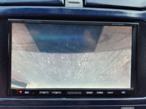

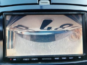

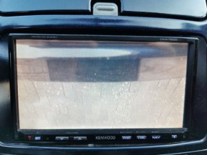

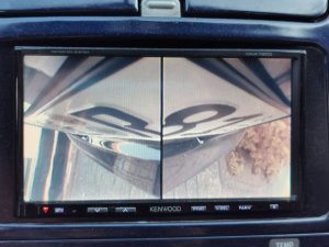

    Hier mal Bilder von meiner Rückfahrkamara von Alpine mit Blickwinkelverstellung
    Rückfahrkamara 01.jpg Rückfahrkamara 02.jpg Rückfahrkamara 03.jpg Rückfahrkamara 04.jpg
