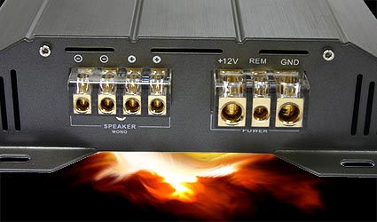

Hallo liebe Gemeinde in der alten Com waren ja viel Infos diesbezüglich vorhanden. Leider können wir da nicht mehr drauf zurückgreifen. Folgendes Vorhaben: Eigentlich wollte ich mir von meinem Nachbarn wieder eine Subwooferkiste bauen lassen. Aber so wie es aussieht, baut er nichts mehr. Naja, also muss halt eine fertige Kiste her. Keine Röhre. Dat klingt nich Nachdem ja in meinem Wägelchen bereits seit August 2004 die entsprechenden Käbelchen verlegt sind, wird es langsam aber sicher mal Zeit, dass an den Kabel auch mal ein entsprechendes Equipment rankommt Ich will: - einen Subwoofer. Der muss so richtig drücken. aber so richtig! von mir aus 2x 12" oder 1x 15" oder 2x 15". mir egal. sollte sich für überwiegend Black Music eignen. also so ein tiefer wummriger Ami-Bass. hab vielleicht an sowas gedacht - einen Amp. der muss den Woofer ordentlich befeuern können. Mir würde ein Mono Verstärker völlig ausreichen. Aber wieso sind am Monoverstärker 2x Plus und 2x Minus?? siehe hier: was heißt das immer mit 1 / 2 / 4 Ohm stabil? wie kann man das auf 1,2 oder 4 Ohm einstellen??? woran erkennt man einen Mono Amp, der brückbar ist? Es wird ausschließlich am Verstärker der Sub angeschlossen. KEINE weiteren Lautsprecher. das brauch ich nicht. Bass, Bass... ich brauche Bass Leistung sollte zwischen 800 und 1000W RMS rauskommen. Jetzt kenn ich mich halt mit der tiefgreifenden Materie nur bedingt aus. Sagt mir doch mal, ob der Amp mehr Leistung als der Sub haben sollte oder ob bei der Leistung ne Zusatzbatterie Sinn macht. Kabel sind im Moment 16² verlegt. (denk ich, dass es 16 sind... können auch 20 sein) Wie ist das mit der Masse? die sollte ich ja an der Hauptbatterie am Besten verstärken. kann ich da einfach vom Minus weggehen und zu nem Massepunkt an der Karosserie? kann ich auf eine Zusatzbatterie verzichten, wenn ich ein Massekabel von der Batterie zum Verstärker nach hinten lege? wenn ja, wo lege ich das mit lang? bei den Chinchkabeln oder beim plus? vielen dank für eure Hilfe! ach ja: es müssen nicht unbedingt Markenartikel sein. ich denke, dass beim Subwoofer man nicht sehr viel falsch machen kann. ich hatte damals im Polo eine extra angefertigte Kiste mit noname Subwoofern drin und mit noname Verstärker. die hat bei weitem besser geklungen als vergleichbare teurere Marken Kisten.

Die 2+ und 2- Anschlüsse sind am Ausgang, wo die boxen angeschlossen werden. Hat also nicht´s mit der dicke des Kabels zu tun. Bei Monoblöcken liegt auf den 2 Kanälen jeweils das gleiche signal damit du hier auch zwei Bässe an die Endstufe anschliessen kannst.

Erst eins vorweg: Bei Subwoofern kann man sehr viel falsch machen Eigentlich sogar bei allen Sachen, die mit Car-HiFi zusammenhängen. Lieber 1x was vernünftiges gekauft als 3x irgendwelchen Billigkram ("billig" und "günstig" sind Unterschiede ). Wenn Du richtig Tiefbass willst, wirst Du um einen "grossen" Subwoofer nicht rumkommen - sprich, sollte schon ein 30er oder sogar 38er sein. Der braucht dann natürlich ein passendes Gehäuse. Endstufe empfehle ich dir für reinen Subwooferbetrieb eine digitale, die hat zwar einen etwas höheren Klirrfaktor als ne Analoge, aber das ist im Subwooferbetrieb nicht so wichtig. Dafür hat sie einen viel besseren Wirkungsgrad. 1, 2, 4 Ohm stabil bedeutet: Die Endstufe kommt auch mit Lautsprecherpaarungen klar, die einen Gesamtwiderstand von 1,2,4 Ohm haben. Je niedriger der Widerstand, desto höher die Leistungsausbeute und desto höhere Ströme fliessen. Ein Verstärker, der nur 4 Ohm stabil ist, wird bei einer Last von 1 Ohm vermutlich relativ schnell in Rauch aufgehen. Ein normaler Lautsprecher hat 4 Ohm. 2 davon parallel geschaltet ergibt 2 Ohm. Subwoofer gibts meist als 2 - oder 4 Ohm-Version. Über diverse Reihen-und Parallelschaltungskombinationen kann man eigentlich erdenklichen Widerstand "produzieren". Wenn Du dich noch nicht wirlkich so mit der Materie beschäftigt hast, ist oben genanntes Forum super, da wird vieles erklärt etc. Den Gang zum Fachhändler (Media Markt oder sowas ist KEIN Fachhändler) würde ich Dir aber auf jeden Fall empfehlen.
Ergänzend Zu den Subs: Es gibt normale und Doppelschwingspulen. Die haben keine 2 ,sondern 4 Anschlüsse. Da kannst du den 2 und 4 Ohm Effekt mit einem einzigen Subwoofer bewerkstelligen. Das mit der 16qmm Leitung ist ganz einfach zu erklären. Bsp; Wasserrohr Durch welcher Wasserrohre geht mehr durch? Durch ein 40mm oder ein 110mm Rohr? Das gleiche Prinzip ist auch bei elektrischen Leitungen. Um so dicker die Leitung um so weniger Spannungsverlust hast du, um so mehr Power bekommt deine Endstufe und mehr Lärm macht deine Box. Das gleiche mit ANL und Glassicherungen (die runden die es überall zu kaufen gibt). ANL-Sicherungen (Streifensicherungen) haben einen viel geringeren Übergangswiderstand wie die Glassicherungen. Es hat nie jemand behauptet das ne Anlage einbauen Kinderkram ist. Es gibt viele Faktoren die zu beachten sind. Du solltest dir erst einmal im klaren sein was du ausgeben möchtest. Dann auch noch was für Musik du hören möchtest. Jetzt kannst du dir langsam Gedanken über die Komponeten machen. Das mit dem Fachhändler ist auch so ein spaß für sich. Hab noch nie einen richtig guten Verkäufer gesehen der Ahnung hat von dem was er da erzählt.
