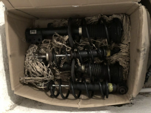

Irgendeinen Unterschied muss es geben sonst hätte Toyota keine unterschiedlichen Nummern vergeben. Im Facelift wurden auch andere Dämpfer verbaut.
Der Unterschied kann auch eine andere Materialmischung zwecks besserer Standfestigkeit, Markierung, Farbe und sowas sein.
Guck dir beide (wenn OEM Teile) mal ganz genau an. Irgendwas muss anders sein.
Toyota weiss in aller Regel :D was sie tun. Ausnahmen bestätigen die Regel :D

Ja sind die OEM Teile.
Gut, das Bezug sich nur auf die Maße.
Ob das ein anderes Material ist kann ich natürlich kaum beurteilen.
Die Farbe ist gleich.
Ich wollte damit nur sagen, dass es wahrscheinlich egal ist welche man nimmt, da sie von der Maßen her gleich sind.

Kannst natürlich auch auf gut Glück einbauen, die Achse vermessen lassen und dann in 500km feststellen das die Domlager oder andere Teile doch anfangen zu klappern und die ganze Kacke wieder ausbauen, zerlegen, ersetzen, wieder einbauen, wieder vermessen ;)
Bei den hinteren Dämpfern fehlt auch die Hälfte. Der Gesamte Kopfbereich fehlt.
https://www.celica-community.de/threads/fahrwerksüberholung-einzelteile-Übersichtsliste.33257/
Allerdings verstehe ich nicht warum man sich den gebrauchten Kram einbauen möchte, dem man den Zustand nicht so einfach ansehen kann (klappernde Dämpfer oder schlechte Dämpfer) wenn es Qualitativ hochwertige Dämpfer von Kayaba im Zubehör NEU sehr günstig gibt ;)
P.S. es gab Unterschiede bei den Fahrwerken der S innerhalb der Baujahre. Das sollte man beim Einbau eines originalen Fahrwerks beachten. Es gab unterschiedliche Federkennlinien und die Dämpfer wurden mit dem Facelift überarbeitet. Ebenso gab es auch unterschiedliche Federtellerdurchmesser.

OK, 35€ Lehrgeld und Lagerbestand für ganz schlechte Ersatzteilzeiten. Die Kayaba-Dämpfer 334278, 334277 für die Vorderachse sind dann universell passend über die Baujahre?

Jo die Kayaba Dämpfer vorne passen mit allen Kombinationen.
Nur hinten müsste man nochmal aufpassen wegen dem Federtellerdurchmesser wenn man originale Federn fährt.
Da mich notfalls nochmal ansprechen das ich anhand der VIN die richtigen Teile raussuchen kann.
