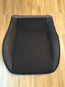

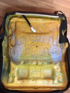

Hallo habe mal ne Frage zu den Sitzkissen. Habe jetzt eines nach der guten Anleitung von Ben https://www.celica-community.de/threads/sitzheizung-einbauen-60-fotos.31919/#post-417174 aus einem Beifahrersitz ausgebaut. Gehe ich recht in der Annahme das dieses Kissen auch auf einen Fahrersitz passt? Ausser natürlich dieKabelführungen aussen am Sitzkissen. Das Kabel ist wohl jenes, welches erkennt ob der Sitz besetzt ist, oder? Der Verkäufer meinte der Sitz sei von einer TS und hätte eine Sitzheizung, da bin ich mir aber garnicht so sicher.
Ja außer dem Sensor am Beifahrersitz sind die Kissen identisch. Das ist wie du richtig erahnst hast der Sitzplatzsensor, den kannst du dann einfach weglassen. Hatte extra mal beide Sitzkissen ohne Bezug direkt nebeneinander gelegt zum vergleichen. Mein Fahrersitzkissen musste ich auch schon erneuern da von den Vorbesitzern durchgeritten. Edit: ggf solltest du aber den Bezug abmachen und deinen alten benutzen wegen dem Loch für das Einstellrad für die Sitzposition. Sind nur ein paar Polsterklammern abzuknipsen von unten. Dann kannst du auch den Sitzplatzsensor vollständig entfernen. Der ist nur auf das Polster geklebt.
alter Bezug is verschlissen, daher der Wechsel. Mach ich halt ein Loch fürs Einstellrad. Bei der Rückenlehne überlege ich, ob ich die verschlissenen Stoffteile heraustrenne und die intakten von der Beifahrerseite einnähen lasse.
