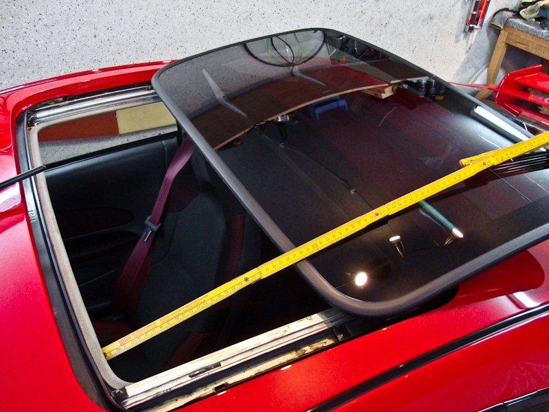

Hi!
Die Dichtung gibt es leider nicht einzeln, sie ist an das Schiebedach geklebt. Also auch sogut wie unmöglich sie ohne Zerstörung abzubekommen.
Ich würde Dir empfehlen, wenn Du das Dach eh lackierst oder folierst, nen anderes zu suchen (Auf Rost aufpasssen, die gammeln sehr gerne), oder ein Echtglas Schiebedach vom Facelift zu nehmen, da das eben Echtglas ist und nicht mehr die Probleme des Kunststoffglases hat. Im Ausland gab es auch Stahlschiebedächer.
Hier mein Echtglasdach der Facelift in meinem PreFacelift:
