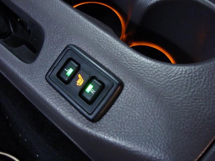

Der originale Sitzheizungsschalter ist dieser hier:
Teilenummer: 84751-20190 ca. 143 EUR (ersetzt in Nummer 84751-12060 ca. 120 EUR) neu
Grosser Nachteil: Man kann entweder nur die linke Seite oder links UND rechts zusammen schalten. Nur die rechte Seite kann man nicht einzeln schalten.
Gebraucht über schwedischen Schlachter Atracco: https://www.autoparts24.eu/item/D_0033_142647/?pos=10
Daher nutze ich bei Sitzheizungsumbauten in Celicas immer den Schalter des Corollas. Dieser kann beide Seiten getrennt und einzeln schalten:
Teilenummer: 84751-0F010 ca. 94 EUR neu
Gebraucht über schwedischen Schlachter Atracco: https://www.autoparts24.eu/item/D_0122_1388379/?pos=A
