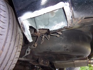

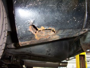

    Welche Teile hinten suchst du denn? In den Spitzen (bzw in einer) hinter dem Rad habe ich ein Stück eines Schwellers eingeschweißt. Wäre aber auch aus einer Blechtafel kein Problem. Anders sah das bei meiner hinteren Wgenheberaufnahme aus. Da war ein stabileres Stück, wahrscheinlich Rahmen, verrostet. Dafür habe ich mir aus 2mm Blech Z- Profile kanten lassen. Allerdings gerade erst, also weiß ich noch nicht was beim TÜV passiert.

    Würde ich einfach aus einem geraden Stück Blech formen. Ich habe vor und hinter dem neuen Blech einen Streifen vom Original stehen lassen, das ganze mit einer Falzzange vertieft und auf diesen Streifen wieder verschweisst. Da unten Steinschlagschutz aufgebracht ist, kommt es auch nicht zu sehr auf die Passform an. Rest wird beigespachtelt. Stell dich darauf ein, dass auch am Stehblech hinter den Ecken was getan werden muss.

    Wenn man das nicht selbst machen kann, wird so etwas natürlich teurer. Ich habe mal angehängt wie vor und nach dem Ausflexen ausgesehen hat. Da erkennt man auch was zusätzlich gemacht werden musste. 100_1276.JPG 100_1285.JPG
