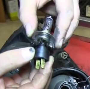

Der Adapter entfällt - wird nur bei der H7 Halogen Birne benötigt :)
Bei der Bauhöhe der LED kann man das mit der Feder etwas anpassen, das sie auch so im Sockel hält.
Bei den baulichen Veränderungen, die Reniro an seinem Auto vorgenommen hat, wird das das geringste Problem darstellen :D

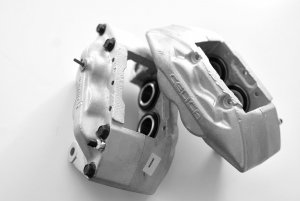

Die Bremsanlage ist richtig lecker :cool:

Ohja das mit den schwer zu besorgenden Teilen kenne ich...hast ja sicher den HA Bremsumbau mit den Teilen vom JDM Toyota Wish bei mir mitbekommen :D
Reniro
5.525
10
Achern

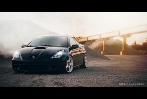

Kleines Update :)

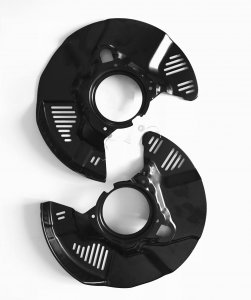

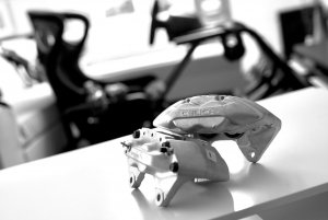

Leider muss man bei den GT4 Bremssättel zuviel schleifen und anpassen, was ich nicht mit meinem Gewissen vereinbaren kann.
Werde nicht an den Sättel oder gar die Scheiben abdrehen ... einen Adapter wäre vielleicht möglich, aber hier müsste man noch an der Aufhängung Änderungen vornehmen.
Kurzum: T25 Bremsanlage ist jetzt drin und fühlt sich schon mal sehr gut an :)
Fahrwerk ist gut eingestellt und muss noch etwas mit dem Sturz an der Vorderachse spielen.
H7- und Fernlicht-LED sind verdammt, verdammt hell und halten noch immer :))
Die 5zigen haben neuen Lack erhalten und neue Reifen aufgezogen.
Aktueller KM-Stand: 470.000 km
Nun gehts an die Bodykit-Teile und Lackierung, immerhin sind die 500.000 km bald voll und das Konzept möchte umgesetzt werden, hehe
Am Ende noch zwei neue Bilder des aktuellen Stands:
