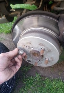

    ich greife mal das Thema auf, mir ist dasselbe passiert.
    Radbolzen hinten abgebrochen. Komisch, ist mir bisher bei noch keinem anderen Auto passiert.
    @CRX Fan: würdest Du mir auch einen Bolzen zuschicken?
    Das Einbauen traue ich mir selber zu, dank der hervorragenden Anleitung hier im Forum !
    Kann man eigentlich mit nur 4 Bolzen vorsichtig weiterfahren? Oder ist das schon zu gefährlich?

    Und auch schon repariert. Mit einem Spurstangenabzieher kann man den abgebrochenen sehr einfach rausbekommen - und auch wieder rein, wenn man ihn die ersten paar mm mit einer umgedrehten Radmutter reindreht.
    Man muß auch nur eine Bremsbacke lösen und runterklappen.
    Die Bremsscheibe geht auch ganz leicht raus, wenn man die Bremsbeläge entfernt. Bremssattel ausbauen ist nicht nötig.
