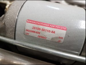

Toyota Händler bieten aber auch originale, generalüberholte und aufbereitete an, die sind vom Neuteil nicht zu unterscheiden und genau so gut. Erkennt man an den -84er Nummern am Ende der Teilenummern. Das sind dann die AT Teile. Ein OE AT Celica Anlasser kostet dann ca. 220 EUR.
Bei Teilen wie Lichtmaschinen, Bremssätteln, Anlassern ist das gang und gebe, das AT Teile angeboten, also Altteile zurückgeführt und wieder aufbereitet werden.

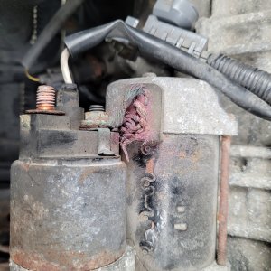

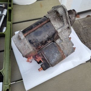

Ausbauen, zerlegen, reinigen, da wo Fett hin gehört fetten und dann alles retour. Ist eigentlich schnell und einfach gemacht. Tausch gegen einen Neuen oder jungen Gebrauchten ist natürlich noch schneller.
Und bitte gerade beim Anlasser dran denken: Batterie abklemmen!
Anbei Bilder von dem aus meinem R1 (hat auch den 1ZZ-FE), den ich vor ein paar Tagen machen musste, zum Genießen und um an dumme Physikeselsbrücken (viel Ohm, wenig Strom) zu denken. ;) Selbst hier wäre eine Instandsetzung möglich gewesen, hab aber doch lieber einfach getauscht, hab nen guten Gebrauchten für 50 € bekommen.
