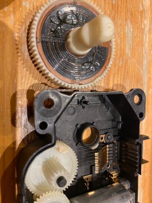

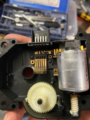

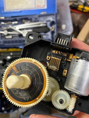

- Mal den Servomotor in Gaspedalhöhe abbauen, öffnen und Platine und Schleifpins vom Fett reinigen / befreien / entfetten. Ist ein bekanntes Problem bei dem Auto. Der Servomotor zittert dann, was deutliche Geräusche verursacht, auch wenn die Lüftung aus ist. Da Platinenabrieb, zusammen mit dem Fett eine leitende Masse bilden, die Kurzschlüsse verursacht und den Motor unkontrolliert aktiviert. Siehe Bilder im Anhang.
