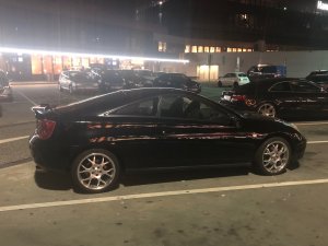

    Ein erstes Foto auf die schnelle, demnächst bei Tageslicht folgen weitere :D

    Hehe...Am Airport ;)

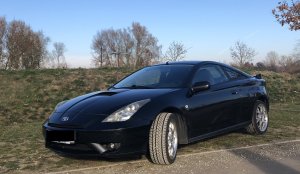

    Wie versprochen ein Foto bei Tageslicht:
  10. K.I.T.T
    K.I.T.T Member
    31. Juli 2007
    201
    18
    Sieht super aus viel Spaß damit.
    Die Felgen gefallen :D

    Felgen find ich auch nicht schlecht, welche sind das??Hast du Typ und Größe? Suche schon lange Felgen bei denen ich nicht tiefer komme, das heißt die auch ohne tieferlegung brauchbar aussehen. Deine höhe sieht mir ziemlich original aus oder täusche ich mich da?
    Fahre selbst noch Originale Serienfelgen da ich sowohl wegen aufsetzen in der Einfahrt und Arsch nicht mehr hoch kriegen nicht tiefer gehen darf:(

    Felgenhersteller: Borbet
    Typ: BS 75735
    Radgröße: 7,5Jx17H2
    Die Celica steht auf 215/40R17 und ist m.W. nicht tiefergelegt.:cool:

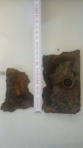

    die abgerosteten Stücke habe ich mal fotografiert: IMG_20181231_102041.jpg

    Sieht bei der Celi meines Kumpels (Bj 2002) auch so aus, handtellergroßes Loch im Schweller vorne rechts (Beifahrerseite).
