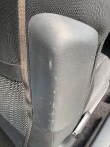

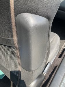

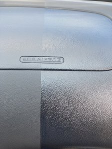

Nachdem ich bei meinem über 30 Jahren alten Golf 2 mit der Kunststoff Innenraumpflege fertig bin (ich habe etwas gegen ein gerissenenes Armaturenbrett) ist jetzt die Celi dran.
Ich habe nachdem ich die Kunststoffteile nur mit mildem Spülmittelwasser gereinigt habe mal einen Test bei der Verkleidung vom Seitenairbag und der Einstiegsleiste auf der Beifahrerseite gemacht.
Das Ergebnis kann sich sehen lassen, jedoch riecht der Innenraum (wie auch im Golf 2) so für 1-2 Wochen zornig nach Chemie.
Ich nehme das Mittel von Voss Chemie Car System Refinish Restorer was nur für die Kunststoffpflege „außen“ gedacht ist!
Seht einfach die vorher / nachher Bilder: 71AF6F87-9553-4687-B4E5-B7218668CDB1.jpeg ACE8B37C-6C00-4561-9164-99028E3EB7D7.jpeg

Das Ergebnis ist nicht schlecht. Mich würde da mal die "Langzeit-Erfahrung" interessieren. Berichte mal bitte wie standhaft das Zeug ist.

@Nera:
Wird gemacht, ich werde einfach von Zeit zu Zeit hier berichten.
Aktuell ist der Kunstoff vom Seitenairbag noch ein wenig „klebrig“. Die Einstiegsleiste ist schon „durchgetrocknet“.
