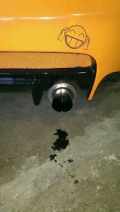

Zweiter Versuch. Diesmal entschloss ich mich wegen der Gewährleistung den Motor von einem Händler zu bersorgen. 1200€ + 100€ Versand. Als der Motor da war, wieder das gleiche. Mechaniker sagt scheiße besser nicht einbauen. Weil ich ja aus Fehlern lerne hörte ich auf ihn und machte eine schöne Tagesreise um den Motor umzutauschen. Der Herr hat mir einen vorbereitet der aber auch nicht viel besser aussah (Kerzen) letztendlich habe ich einen anderen aus dem Lager mitgenommen. 2 Tage später war der drin und alles lief prima. Ich meldete ihn also wieder an und fuhr eine Runde, bis die motorleuchte anging. Motor sagt: Sonde meldet schlechtes ölgemisch. Der Mechaniker sagte mir dass es kein große Problem sei, also Termin gemacht und bis dahin ca 200km gefahren. Als ich ihn dann gestern abholen wollte traute ich meinen Augen nicht. Der ganze Auspuff war vollgesetzt mit Öl und tropfte raus. Als er ihn angeschmissen hat mussten wir aus der Werkstatt flüchten sonst wäre ich noch erstickt. Der Mechaniker sagte amen, verabschiedete sich und gab mir die Schlüssel.

Hier noch ein Foto von der Katastrophe

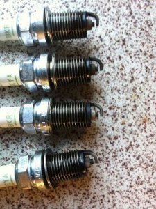

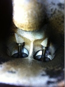

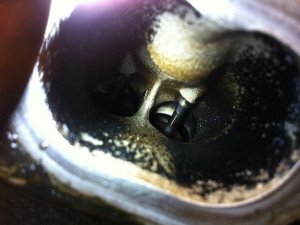

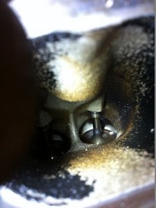

Jetzt bin ich natürlich am überlegen, ob es sich nicht lohnen würde die 800 in den "kaputten" Motor zu investieren da ich denke dass der Schaden vielleicht gar nicht so groß ist. Dass der total raucht und Öl rausspuckt habe ich euch ja erzählt, aber als ich die Zugänge zu den Ventilen gesehen habe sahen die eigentlich ziemlich gut aus und die Kerzen.. Blitze blank. Kein Öl nichts....
Was könnte das denn jetzt sein :confused:
Ich mein ich habe ja nichts zu verlieren der neue Motor ist unterwegs und der alte Motor ist ja jetzt meiner d.h. ich könnte den ja auseinander nehmen und einfach mal gucken.. oder nicht ? Ich habe aber ehrlich gesagt keine Ahnung wonach ich suchen soll wenn die Kerzen sauber sind.. dann müssten die Kolben und alles ja i.o. sein :confused: Hoffentlich kann mir jemand mit Technischem Fachwissen ein paar mögliche Ursachen nennen ? :)
Ich hänge mal ein Paar Bilder der Zugänge und Kerzen an.
Vielen dank im voraus :)

Hey,
Ich als Laie würde behaupten: so lange du nicht den Zylinderkopf abnimmst wirst du nicht wissen können, wie groß das Ausmaß wirklich ist, sprich ob u.a. die Ventile einen mitbekommen haben.

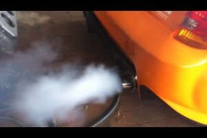

Der weiße Rauch sieht aber auch übel aus... Ist das nicht ein Anzeichen für eine kaputte Zylinderkopfdichtung oder das kuscheln von zylinderbuchse und Kolben?
da kann ich pyiodell recht geben
ist wahrscheinlich die kopfdichtung wahrscheinlich verbrennt der wasser mit ....
also hat irgendwo kontakt zwischen kolben und kühlkanal.
das erklärt auch den weißen qualm :D
Rauch weiß = "verbrennt" Wasser
Rauch blau = verbrennt Öl
ZK-Dichtung bei weißes Rauch ist immer ein guter Tipp ;)
Übrigens: Wasser brennt nicht... :p
Aber meine heckstossstange ist um den Auspuff rum total schwarz. Der spuckt das Öl richtig raus und wenn er dann bisschen steht tropft das Öl aus dem Auspuff
