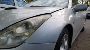

ich wurde vor kurzem darauf Aufmerksam gemacht (etwa Mitte April), dass meine Motorhaube rechts hochsteht (wenn man frontal drauf guckt). Ich kann mir nicht erklären wie das genau passiert ist. Als ich sie gekauft habe, war alles normal. Hat sich die Haube wohlmöglich verzogen? Ist sowas schon mal vorgekommen? MIr ist kein Unfall seit dem bekannt. Hat jemand einen Rat?

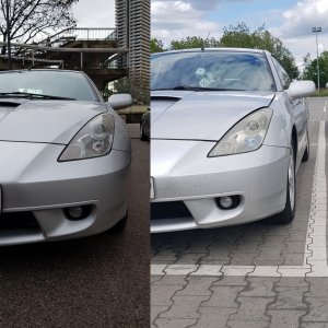

Vergleich Dezember 2019 beim Kauf und letzte Woche:
12. Dezember 2020. Noch ist alles in Ordnung mit der Haube:
19.12.2020: Ich bilde mir ein, dass die Haube anfängt abzustehen. Kann mich aber auch täuschen und es liegt ggf. am Winkel.

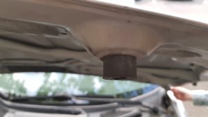

Stell sie mal nach den Unterlagen ein bzw. prüfe die Befestigungspunkte auf lockere Schrauben und ausgearbeitetem Sitz/Führung und beschädigte Stellen an der Haubenunterkonstruktion sowie dem Schloss, Schlossträger und den Scharnierbefestigungen an der Karosserie. Die Unterlagen kommen gleich.
Auch das Schloss auf Spiel prüfen.
Hängt das mit unterschiedlichen Blickwinkeln zusammen oder ist das Spaltmaß vom Kotflügel/Stoßstange auch verändert?

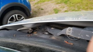

Bei mir war das blech Haube ab und das Schloß hatte lose und gebrochene schrauben !
Somit erst vorspannen und kleben die Haube in sich selbst . Danch die Schrauben wechselen und justieren

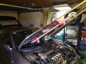

GELÖST: Wir haben heute mal die Haubenscharniere demontiert. Das Scharnier auf der Seite mit der Erhebung war komplett fest. Man konnte es nicht mehr zusammendrücken. Das auf der Anderen Seite war schön gängig. Also wer auch dieses Problem hat, einfach mal die Scharniere prüfen. Motorhaube muss dafür ab, also am besten zu Zweit oder Dritt sein.
