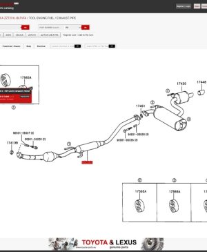

Den Aufbau der Abgasanlage findest du zum Beispiel im Teilekatalog von Japanparts.

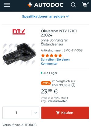

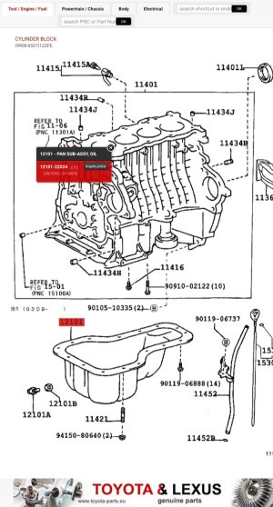

Was die Ölwanne für den 2ZZ-GE-Motor angeht: Du kannst die Ölwanne vom 1ZZ-FE einbauen. Diese kostet im Zubehör etwa 35 €, passt problemlos und besitzt ein Schwallblech. Dadurch bleibt die Ölversorgung auch in Kurven stabil – das ist eine bekannte Schwachstelle dieser Motoren, die sich erst mit der Zeit herausgestellt hat.

Zu deiner eigentlichen Frage: Der Katalysator und der Mittelschalldämpfer sind ein Bauteil, es sei denn, man trennt die Anlage und schweißt sie später wieder zusammen. Deshalb ist es schwierig, den Mittelschalldämpfer einzeln zu bekommen.
Wenn du dir eine Sportauspuffanlage von Fox besorgst, bei der ein Mittelschalldämpfer dabei ist, auf Bestellung, musst du die Anlage zwangsläufig einmal trennen und anschließend wieder zusammenschweißen. Das Ganze passiert an einer eher ungünstigen Stelle und lässt sich eigentlich nur im ausgebauten Zustand sauber und ordentlich durchführen.

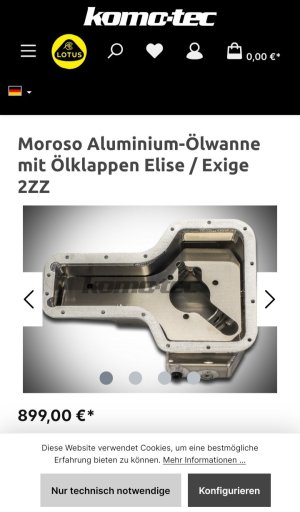

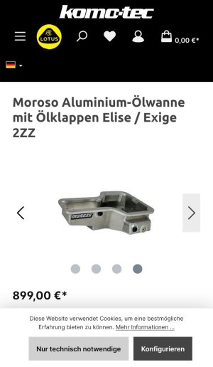

Bestes Beispiel ist die Ölwanne: Diese 900 € Tuning-Variante macht nur Sinn, wenn man wirklich auf der Rennstrecke unterwegs ist, Leichtbau braucht, mehr Ölvolumen oder zusätzliche Anschlüsse. Im normalen Alltag wirst du den Ölfilm nicht so an die Grenzen bringen, dass sich das lohnt – dafür braucht es schon ordentlich Fliehkräfte.
