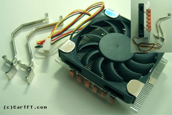

5. CPU Lüfter ist zwar etwas laut aber im Auto ist das ja egal.
http://www.cartft.com/catalog/item/?wm_item_id=330
30€

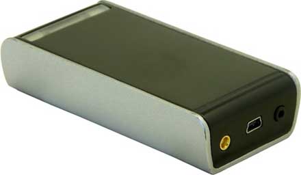

GPS Empfänger muß man sehen was man braucht. Ich habe zur Zeit diesen hier.
http://www.cartft.com/catalog/il/6
63€
kommt aber ein anderrer mit TMC damit man Stauabfragen machen kann und das gleich in der Route berücksichtigt wird.
http://www.cartft.com/catalog/il/547
Diesen kann ich dann auch fürs Handy mit benutzen und überall mit hin nehmen. Preis ist aber nicht ohne.
235€

wie wärs denn (da du das GPS-Teil mit BT erwähnt hast) mit dem:
http://cgi.ebay.de/Wonde-Bluetooth-GPS-Maus-16-Kanal-Nemerix-Empfaenger-PDA_W0QQitemZ8800913992QQcategoryZ77359QQrdZ1QQcmdZViewItem?
Das haben zwei meiner Kumpel (bis zu 16 Stunden Laufzeit, Nokia-Akku etc) und sind sehr zufrieden. Der Preis passt auch.
Ich hab ne Royaltek BT-Maus. (Navi im Smartphone). Wenn ich aber nochmal kaufen müsste, würd ich die obere nehmen.. Gibts zu dem Preis immer bei
Ebay..
Zudem kannstes portabel, wie du schon geschrieben hast, mitm Handy woanders nutzen..
Nur so als Anregung ;)

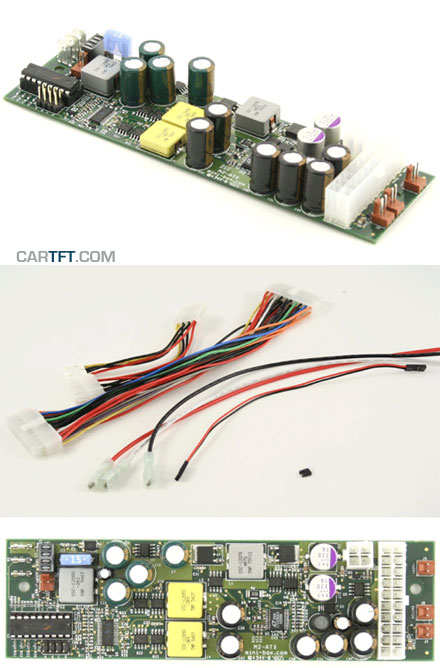

Na ja, jedenfalls habe ich das gleiche Netzteil wie Du, das mit den 160W. Jetzt allerdings die Frage: Was muss ich alles anschließen? Klar, den schwarzen Masse und der Rote +12V. Allerdings: Wofür ist der weiße? Und wofür ist der Stecker wo Switch drauf steht?
Vielleicht kannst Du mir ja kurz erklären, wie Du es angeschloßen hast. Mir wärs am liebsten, dass es über die Remote Leitung vom Radio läuft und sobald diese keine 12V mehr hat (Radio aus) soll der Rechner runterfahren.
Ne 2te Batterie habe bereits für den Strom,...
Danke erstmal!
Gruß,
Pascal
EDIT: hab grad nen Datenblatt gefunden, der weiße kommt also an die Zündung :) Würde dann ja auf Remote gehen?
http://resources.mini-box.com/online/M2-ATX/M2-ATX-manual-engl.pdf

Ok schwarz ist Masse wie gesagt.
nun weis ich nicht ganz genau welches die Remote Leitung ist, ich glaube das es rot ist.
Kann man ganz leicht raus bekommen indem man das weise und das Rote zusammen an Plus anschliest und dann ein Kabel weg nimmt, fährt der Rechner dann runter war es das Remote Kabel und geht er sofort aus ist es das Power Kabel.
So der Stecker wo Switch drauf steht kommt auf's Mainbord auf den Power On Pins und das sollte eigentlich das wichtigste sein.
Ich habe das Remote Kabel bei mir an die Zündung angeschlossen, wenn Schlüssel drin und einmal getreht geht der Rechner an und da habe ich noch 2 Schalter dazwischen wo man den Rechner komplett stilllegen kann und ein Schalter wo man ihn auch ohne Zündung einschalten kann und er somit auch an bleibt wenn man nur mal kurz was erledigen muß wie z.B. Tanken.
Mfg. Denny
