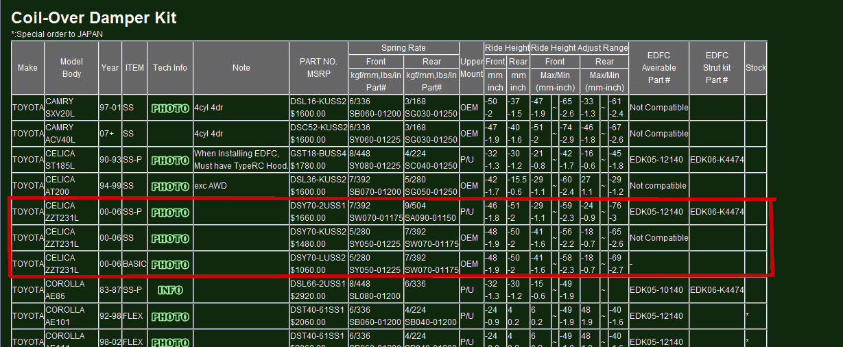

Also, wenn deine Celica stock bleibt musst eigentlich keine Einbußen bei der Alltagstauglichkeit hinnehmen. Ich hab jetzt 40er Federn und das Veilside FF-GT Bodykit und eigentlich keine Probleme, was mich selbst immer wieder erstaunt :D Man ist zwar etwas ängstlich, aber irgendwie passiert nie was und bisher hatte ich in keinem Parkhaus Probleme. Einzig der Auspuff ist 2-3 aufgesetzt bei sehr steilen Kanten.
@Abactus
Das TEIN Fahrwerk für die Celica bietet aber kaum Tiefe, wenn es einem darum geht. Ich glaube 30 oder 40mm war maximale Tieferlegung.
PS: Habe gerade nachgeschaut
TEIN vorne - 45mm
TEIN hinten - 30mm
