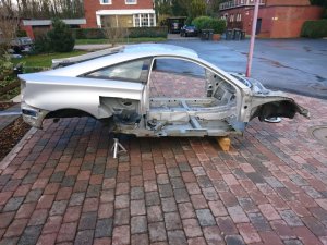

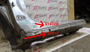

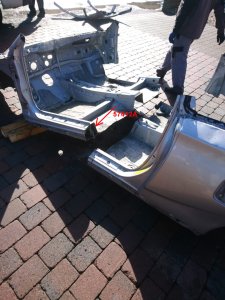

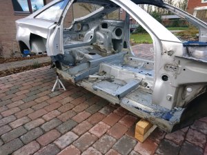

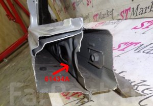

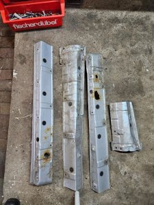

Du musst bspw. auf eBay suchen, ob jemand einen T23 schlachtet und diesen fragen, ob er die gewünschten Stücke raustrennen kann.
Problem 1: Die wenigstens machen sich diesen Aufwand
Problem 2: Es hat in der Regel einen Grund, das Celicas geschlachtet werden. Und der heisst meistens Rost. Soll heissen: einen Celica zu finden, der geschlachtet wird, bei dem die Schweller noch gut sind und der Verkäufer auch noch bereit ist, sie rauszutrennen, grenzt an einem 6er im Lotto.
Der User hier im Forum "Eddy194" schlachtet auch Celicas. Meist aber logischerweise rostige.
Daher ist die beste Methode, einen rostfreien Celica zu finden, ihn zu kaufen, um die benötiogten Teile selbst rauszutrennen und den Rest der Karosserie verschrotten. Gleiches haben wir oben (die Fotos von mir) schon häufiger gemacht. Mittlerweile lohnt es sich aber nicht mehr, weil es günstiger ist, gleich einen rostfreien Celica zu kaufen und diesen zu fahren. Da die korrekte und langlebige Instandsetzung teurer ist, als gleich einen fertigen Celica zu kaufen.
