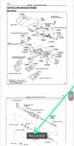

    Das Beste ist immer bei Bauteilen, mit denen man beim Schrauben nicht häufig zu tun hat, die nicht sofort einleuchtend sind oder bei denen es eventuell noch etwas zu beachten gibt, vor der Reparatur einmal den Teil in den Werkstattunterlagen nachzuschlagen.

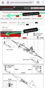

    Ob ein Bauteil aus einem anderen Auto in deins reinpasst, kannst du am besten überprüfen, indem du von deinem Auto und dem anderen Auto im Teilekatalog die Teilenummer vergleichst. Am besten dann auch mit Fahrgestellnummer.
    japanparts.eu

    Ja also wenn es aus dem lenkgetriebe raustropft ist das lenkgetriebe durch bzw die Dichtung davon. Der dichtungssatz kostet ungefähr 90 € aus Japan.
