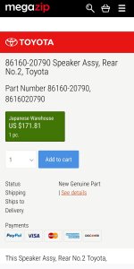

wollte meinem Celica hinten ein paar Lautsprecher verpassen und es gibt noch einen Shop, der Passende vertreibt.
Allerdings soll da laut diesem irgendeine Halterung bei mir fehlen.
Hat jemand einen T18 und kann bei sich mal schauen, wie und ob da eine andere Halterung ist?

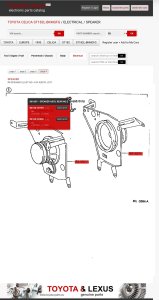

Wenn ich die VIN eingebe kommt das bei raus:
https://japan-parts.eu/toyota/eu/19..._/electrical/8602_speaker/4?del=item&i=446563
Wobei ich jetzt nicht sehe, wie DAS da irgendwie ins Loch passen soll :D
edit:
Bei näherer Betrachtung scheint das eine Art Reflexgehäuse zu sein, das irgendwo in den Tiefen hinter der Verkleidung verschraubt wird.
Wird wohl also eher nichts mit Lautsprecher nachrüsten. Hm, muss ich mir was einfallen lassen.

Es gibt wohl zwei Versionen: eine hochwertige mit komplettem Resonanzkörper und eine günstigere Variante mit einfacher Halterung.
Neu würde eine Halterung der günstigen Version schon 200 € pro Seite kosten – wenn sie überhaupt noch verfügbar ist. Ich vermute eher, dass der Shop noch nicht aktualisiert wurde und das Teil längst nicht mehr erhältlich ist.
Ich würde versuchen, bei Autoverwertern die hochwertige Version für beide hinteren Seiten zu bekommen – ansonsten wenigstens die Halterungen...

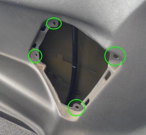

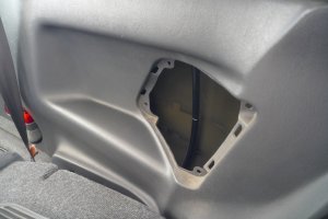

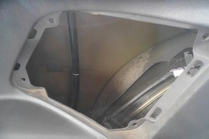

der wäre zwar vorhanden und auch CAD technisch was zu erstellen, aber ich sehe da keine Montagepunkte. Ich muss nochmal den Spiegel rauskramen und da tiefer eintauchen. Will hat nicht das halbe Auto zerlegen um dann festzustellen, dass die einfach nicht da sind :D
Und die Plastikclipse werden auch nicht besser nach 35 Jahren....

Das sind eigentlich nur die Punkte, mit denen die Verkleidung (im Bild) an diese Reflexbox montiert wird, die wiederrum (laut Explosionsskizze) am Blech verschraubt wird. Diese Plastikverkleidung dürfte die Lautsprecher auch kaum sicher halten können, mutmaße ich mal, auch wenn man das ordentlich macht und Bleche unterlegt. Oder irre ich da? Würde ja auch im Betrieb die ganze Verkleidung zum "zappeln" bringen....

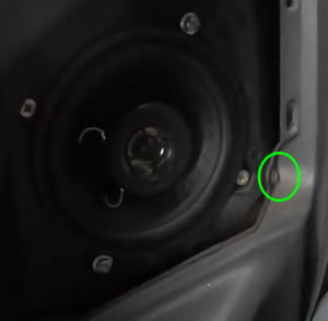

Also für mich sieht es so aus, als ob diese Box, an exakt diesen Stellen verschraubt wird.
Wofür sollen diese Löcher sonst sein?
Die seitlichen, länglichen Öffnungen sind dann für die Tabs der Verkleidung.

Nein das ist definitiv nicht so. Die Box ist riesig und wird an der Karosse verschraubt, geht fast runter bis zur Tür! Damit die Verkleidung nicht flattert, wird sie an der Box verschraubt. Siehst Du auch in der Explosionszeichnung, dass diese Box Verschraubungsösen nicht um die Lautsprecher rum hat sondern weiter außen.
