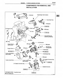

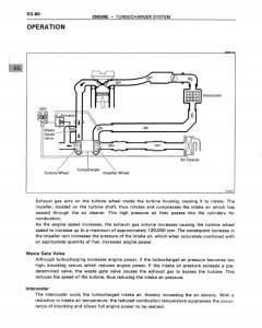

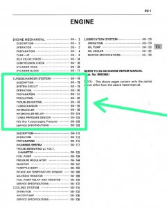

Das Gute ist ja, dass der Turbolader serienmäßig eingebaut ist.
Das bedeutet, dass man alle Informationen von Toyota bekommt.
Wenn du Schwierigkeiten mit serienmäßigen Bauteilen hast, schau immer zuerst in den Bedienungsanleitungen oder Werkstattunterlagen.
Dort findest du in der Regel die besten Informationen. Auch Fehlerdiagnose, wie zu niedriger Ladedruck.
