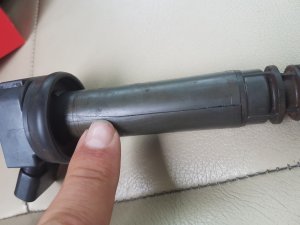

    mal ne Frage nebenbei, hatte letztens ein längsriss in einer Denso spule und niemand bis auf ein Händler konnte mir diese anbieten, allerdings von der Firma Bermi... jetzt hab ich folgendes.
    Gas geben und das alles ist okay, aber wenn ich im Gang bin und ausrollen lasse, höre ich es manchmal Summen knistern... kennste noch dieses Geräusch (zündkerze am Stecker auf dem Block und motor starten)? So ein Geräusch jedenfalls und selten mal ein knallen beim gas geben.
    Ich werd nochmal alle Spulen begutachten... mein Verdacht liegt bei der Zubehör spule... spuckt leider kein Fehler aus. Naja ich schau erstmal, das ich die Kupplung drin habe...

    Zündspule: Nen Riss ist natürlich reichlichst unschön, da Feuchtigkeit eindrigen und der Funken durchschlagen kann. Wenn Du Dir mit der Bremi Spule unsicher bist, besorg Dir einfach eine gebrauchte Denso Spule. Einfach die Teilenummer, die auf der Spule steht, benutzen. Denn die wurden in sehr vielen Toyotas verbaut. Du kannst die bedenkenlos gebraucht nehmen, weil die Zündspulen sehr unauffällig sind und ohne zu Murren ihren Dienst verrichten. Die fallen äusserst selten aus.

    Hab mal ein Bild von der Spule mit beigepackt.

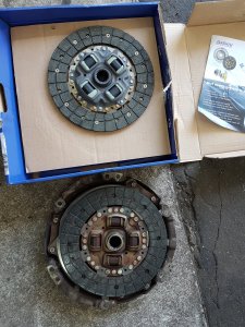

    Kupplungswechsel war erfolgreich, bin aber jetzt echt im Arsch.
    Also die aisin ist 100% identisch und nach dem einfetten wie ben angegeben hat, lässt sich das Getriebe wie neu schalten. Wie ein Neuwagen :)
    Alte kupplung war extrem am Rand zerfetzt, das hab ich noch nie so gesehen. Ben danke für deinen immer zuverlässigen genauen Support :)
    6 Stunden alleine gewechselt, so langsam hab ich den Dreh raus XD
    Bilder sind im Anhang...

    Das freut mich sehr. Super, das alles geklappt hat. Gerade beim Kupplungswechsel ist ein penibles einhalten der Anweisungen vom Hersteller extrem wichtig, um eine zuverlässige und ruhige Funktion, sowie langfristige Haltbarkeit der Kupplung zu gewähren. Da find ich es löblich, das Du das auch genau so tust und vorher planst und nicht, wie leider viele andere nach dem Motto arbeitest: "och erstmal auseinandernehmen und dann mal schauen...." :D
    Danke auch für die Fotos, da kann man nochmal schön sehen, das noch eine originale Toyota Aisin Kupplung eingebaut war.

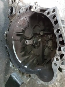

    Hast du ev. ein bild von deiner Schwungscheibe?
    Habe meine Kupplung zusammen mit der Schwungscheibe tauschen müssen, da der KFZler meinte dei wäre defekt. Hab sie aber mitgenommen und die sieht eigenltich sehr gut aus. o_O
    hab bei 100.000 getauscht.

    Btw. mit dem Schwungrad ist immer so eine Sache. Das erfordert in der Tat immer eine Sichtprüfung beim Kupplungstausch. Pauschal sagen, das ein Schwungrad mit hoher Laufleistung generell mit ausgetauscht werden sollte beim Kupplungswechsel finde ich aber immer etwas voreilig.
    Leiden tun Schwungräder vor allem durch häufige, starke und übermäßige thermische Belastungen. Häufig mit hoher Drehzahl anfahren, lange schleifen lassen, bei hohen Drehzahlen zurückschalten, Anhängerbetrieb, bergiges Gelände, schweres beladen, etc. Auch langes fahren mit abgefahrenem Reibbelag der Kupplung verursacht sowas. Ebenso wie sehr stark abgefahrene Reibscheiben natürlich das Schwungrad auch mechanisch direkt beschädigen können, nämlich Kratzer durch die vorstehenden Nieten im Belag.
    Man schaut dann vor allem nach übermäßiger Riefenbildung, Hitzerissen, spiegelnden Oberflächen, Hitzeverfärbungen und ggf. misst man bei Verdacht oder bereits vorhandenen, merklichen Problemen auch schonmal den Schlag / Unebenheit.
    Wird sowas nicht beseitigt, drohen Folgeschäden an der neuen Kupplung bzw. treten Komfortprobleme auf (Vibrationen, Rupfen, etc.).
    Es kommt schonmal vor, wenn die neue Kupplung irgendwann wieder ausgebaut wird, das man eine starke Riefenbildung auf der Reibscheibe (schwungradseitig) erkennen kann.
    Das Überarbeiten des Schwungrades (abschleifen, abdrehen, etc.) darf natürlich immer nur in den zulässigen Toleranzen geschehen. Und man sollte auch die Anschraubfläche der Kupplung um das gleiche Maß wie die Anlauffläche nacharbeiten.

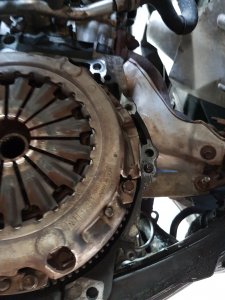

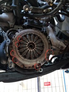

    Hab mir eben nochmal das Gesamtbild angesehen und da sind ganz viele kleine Risse drin...
    Schau dir das mal an.

    Die Nietbefestigungen zwischen Druckplatte und Deckel und auch Federverbindungen sowie Nieten am Belagträger sind so typisch neuralgische Punkte bei alten Kupplungen. Daher steht auch in jedem Lehrbuch, das die Nietenbefestigungen zwischen dem Deckel und der Druckplatte bei Wiederverwendung auf Risse und festen Sitz zu prüfen sind :D
    Ich gucke gleich mal im Archiv mit den alten WHBs....da finde ich bestimmt was dazu, wo das mal genannt wurde, weil es eben sehr prägnat ist.

    Haha....hab ich doch richtig aufgepasst gehabt... :D
    [​IMG]
    [​IMG]
    [​IMG]
    [​IMG]
    Wobei die bei dir da unten rechts ja schon echt heftig sind.
