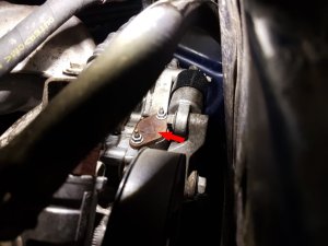

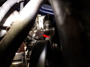

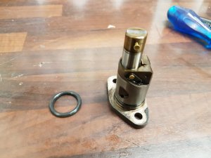

Der Dichtring vom Kettenspanner hinten beifahrerseite in derselben Ecke wird übrigens auch extrem gerne undicht, den musste ich schon bei so vielen ZZ Motoren wechseln. Also auch mal genau hingucken ob es wirklich von der Ventildeckeldichtung kommt, oder nicht doch vom Dichtring vom Kettenspanner.
Habe ich im Forum auch schon oft gezeigt.
Moin ja mit dem Kettenspanner weiß ich . Hast Du mir gesagt als ich bei Dir war. Das Öl beim Kerzenwechsel stand vorne ( Richtung Kühler )unter der Abdeckung.
Von dem Kettenspanner lass ich mal die Finger . Wie Du geschrieben hast ist es wohl etwas Tricky mit dem " Klick " .Sonst hab ich das Ding draußen und bekomme es nicht mehr richtig eingebaut.
