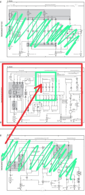

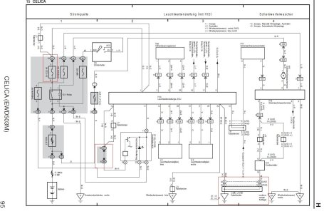

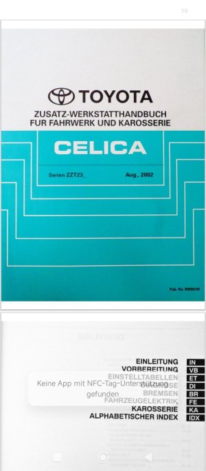

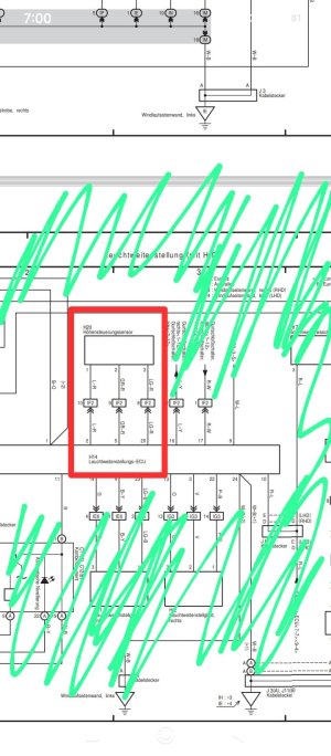

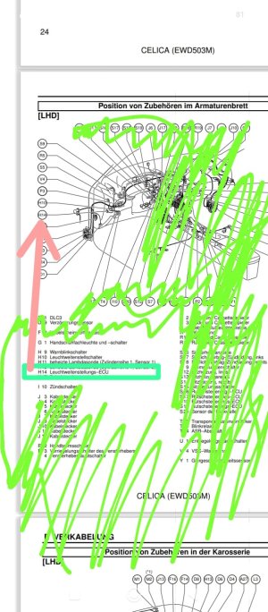

Pinbelegung habe ich hier genannt. Findet man aber auch in den Schaltplänen, die Du bestellt haben solltest:

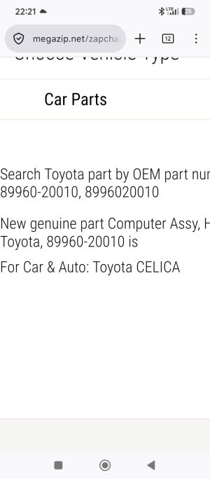

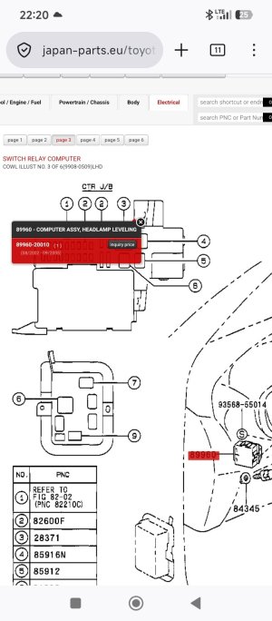

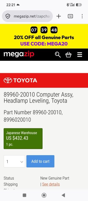

ja ich hab jetzt bei einem anderen japanischen anbieter das originalteil um 275 Usd gefunden, aber langsam frag ich mich ob da nicht auch der Alwr Steuergerät vom Avensis T25 passt nr. 89960-05030 weils der gleiche Stecker ist und die 4 pins die noch golden sind bei den gebrauchten wären auch gleich, minnerhin hat der höhenstandssensor vom T25 ja auch gepasst um 25 Euro statt um 650
Frag vorher bei Amayama oder Yoshi Parts lieber nach, ob es wirklich lieferbar ist, denn die listen die Teile oftmals nicht aus, wenn sie nicht mehr lieferbar sind.
Der Avensis hat zwei Sensoren, das Steuergerät wird dann auf Fehler gehen, weil ihm der vordere fehlt. Weiter wertet das T25 ALWR ECU auch noch andere Eingangssignale aus, wie das ABS Signal / Raddrehzahlen, da die Regelung der Motoren anders erfolgt, als beim Celica, auch die würden ihm dann fehlen.

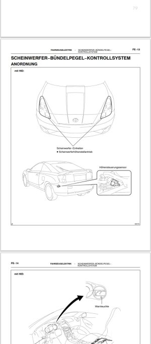

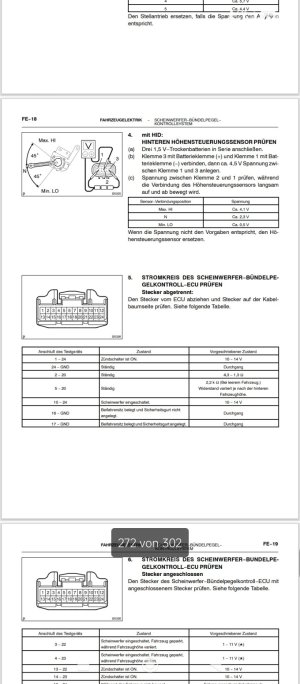

Ich habe den Beitrag mal genutzt, um mich von der Funktion des Höhensensors, Steuergeräts und der Stellmotoren zu überzeugen.
Ist ja jetzt nicht viel, einfach das Ärmchen abschrauben und am Sensor rauf und runter bewegen, und tatsächlich kommen nach 5 Sekunden Verzögerung zum Glück beide Stellmotoren der Scheinwerfer.
Die Kontrollleuchte ist auch schon vorher immer ausgegangen, daher habe ich gleich gedacht, dass das wohl funktioniert.
Es kann dann aber noch mit den Stellmotoren selber ein Problem geben, das wusste ich jetzt nicht. Man muss auch dazu sagen, der linke Motor im Abblendlichtscheinwerfer klingt ein bisschen schwächer als der rechte. Also es macht schon Sinn, für Ersatz zu sorgen oder sich auf eine Reparatur einzustellen, was das angeht.
