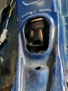

Guten Morgen zusammen,
mich hab nochmal ein Fahrwerk in meine Celica verbaut und musste dann fest stellen, beim fahren das es hinten laut Knallt.
Ich muss dazu sagen war ein gebrauchtes Gewinde Fahrwerk.
Es hatte sich angehört wie wenn was locker wäre.
Hab die Celica dann stehen lassen.
Gestern hat mein Freund mal nach geschaut und musste fest stellen, das sie Kolbenstange durch das Domlager gerutscht ist, hat das mal jemand?

Hi!
Das passiert, wenn die falschen Anschlagpuffer ohne die Abstützscheibe benutzt werden, oder man sie vergisst. Vor allem bei Zubehör Anschlagpuffern fehlt diese Scheibe oft.
Du brauchst die originalen Puffer mit der Abstütztscheibe, an der sich die ganze Führung abstützen kann.

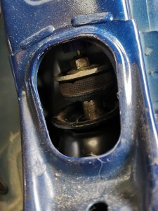

haben jetzt die Buchse neu bestellt, natürlich Orginal, diese rutscht aber immer noch durch:
Siehe Video link.
Was kann das sein? Oder ist was drunter nicht richtig fest?

Man sieht jetzt auf dem Video ganz gut, das der Anschlag (Kragen) an der Kolbenstange kurz unter dem Gewinde überhaupt nicht vorhanden ist.

8.067
891
#10
...klar...jetzt seh ichs auch. Das doch der schwarze D2 Puffer da unten. Da muss ja die beim FW D2seitig mitgelieferte, kleine Beilagscheibe noch mit drauf, die etwas oberhalb vom schwarzen D2 Puffer an der Kolbenstange sitzt. Die fehlt hier. Die fungiert als Stütze für die obere Lagerung bzw. den OE Anschlagpuffer.

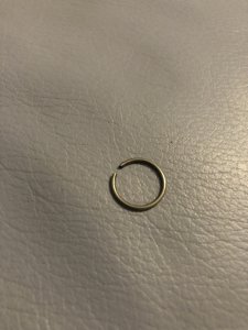

#11
Abend zusammen,
heute nochmal zerlegt, soll das der Ring sein? Der kam aus dem Fahrwerk von D2 raus
