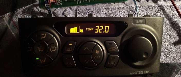

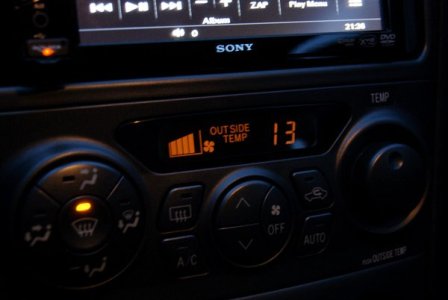

mein Klimaanlagenlicht ist schon länger defekt und will es sowieso in rot ändern.
Ich hab schon länger nach einem Birnennamen gesucht doch leider nichts gefunden.
Hat jemand den Namen und auch Infos, ob es auch rote Birnen existieren.
(Baujahr: 2005)
LG

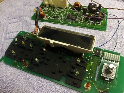

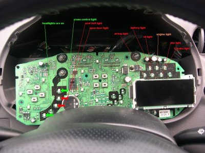

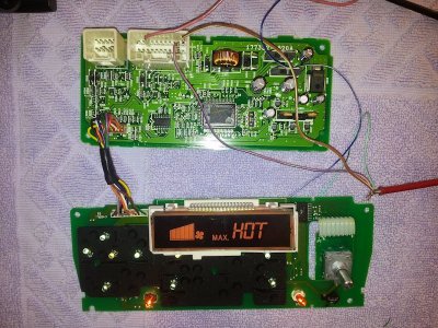

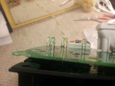

Nein. Im Tacho sind SMD Led's direkt auf der Platine verlötet.
Auf dem Bild ist die Tachoplatine mit den Led's drauf. Man sieht nur nicht die Led's für die Hintergrundbeleuchtung für das LCD Display.

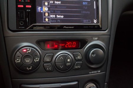

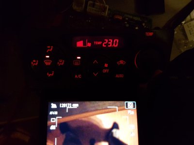

Also wenn ich das Hintergrundlicht meines Tachos in Rot ändern will, ist das nicht so leicht. Ich muss das alles löten?
ich hab meine Glühlampen mit dem Glühlampenlack rot gefärbt, es trocknen lassen und alles wieder eingebaut.
Alles leuchtet jetzt rot außer das, was im Anhang ist.
Im Anhang leuchtet diese Anzeige ebenfalls rot, bei mir jedoch weiterhin orange.
Wie ändere ich dieses Licht, ist das ein Led oder hab ich etwas falsch gemacht?

Ja das sind 3mm Led's die auf der Platine verlötet sind.
Ich muss die rausnehmen und rote Led‘s verlöten oder?
Ich kann nicht einfach die Led‘s mit rotem Glühlampenlack übermalen
Ja dann probiere ich mich mal am Löten aus

3mm diffuse, schwache LEDs nehmen (normale sind viel zu hell und blenden, oder Widerstand auf der Platine ändern).
Wenn Du das Bedienteil zerlegt hast siehst Du ja, das sie umgelötet werden müssen. Wie dutzendfach die letzten 20 Jahre hier im Forum gezeigt und auch erklärt. Mal "umlöten" in die Suche eingeben.
