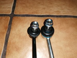

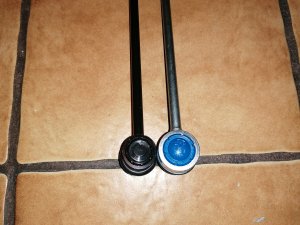

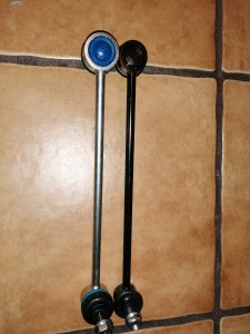

    Ich mache zur Zeit das selbe allerdings auf Basis eines KW Gewindefahrwerks mit neuen Domlagern Koppelstangen etc.
    Ich habe allerdings die Koppelstangen von Meyle HD gewählt die verstärkte Variante.
    Hier im Vergleich mit dem Lemförder Koppelstangen.
