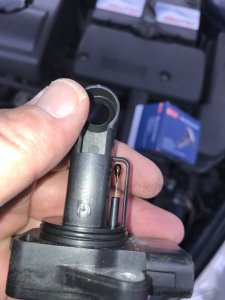

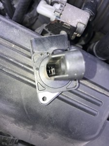

ich habe mein KAT-Problem anscheinend Dank der Hilfe hier gelöst und wohl viel Geld damit gespart!!!!
Ich hatte erst von einer Freundin die einen Yaris fährt, kurz dessen LMM bei meiner Celica eingesetzt und festgestellt, dass meine Celica damit nach dem Schalten runder läuft, aber nicht so einwandfrei.
Daraufhin habe ich mir gleich einen ganz neuen LMM bestellt, diesen eingesetzt und siehe da, der Wagen fährt und läuft erste Klasse! Kein Ruckeln nach dem Schalten, nimmt sofort das Gas an, ......Ich habe ihn mehrmals gefahren und zwischen den Fahrten runter kühlen lassen, der Motor fühlt sich auch wieder ganz anders an.
Der alte LMM sah mir nicht so schlimm aus, stelle mal noch Bilder dazu ein.
Recht herzlichen Dank nochmals für die Hilfe und Unterstützung.
