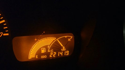

Habe hier gestern mein thermostat gewechselt, leider ist schwer zu erkennen ob die Zeiger auf Betriebstemperatur zeigen oder nicht, ist das jetzt die richtige Stelle auf der gezeigt wird oder ist das zu heiß ?
danke schonmal und liebe grüße

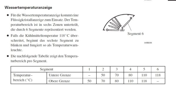

Das ist eine Fakeanzeige. Eine Segmentanzeige. Wenn der Zeiger in dem Bereich ist, kann er von 80 Grad bis 110 Grad sein. Wobei 110 zu heiss wäre und 80 Grad zu kalt.
DAHER MEINER ANLEITUNG FOLGEN UND IMMER die Temperatur per OBD auslesen!!!!!!!!!!!!!!!!!!!!!!!!!!!!!
Habe ich alles hier erklärt...bitte suchen und lesen!
