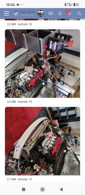

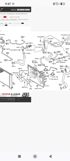

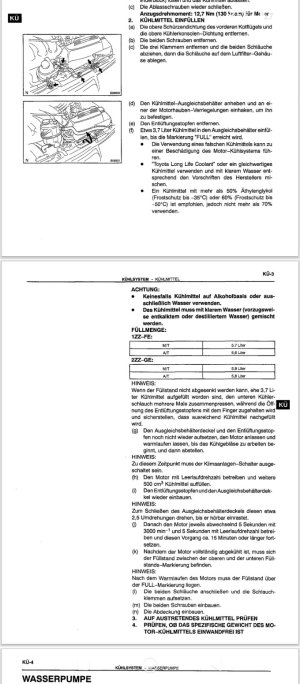

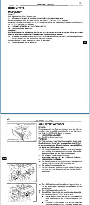

Folgendes ist Geschehen...Ich habe mein kühlwasser gewechselt wie bei der Anleitung von CRX Fan also das ganze kühlwassersystem ausgespült und originales toyota SLLC nachgefüllt. Seltsam ist jedoch, dass ich danach, nachdem ich den Thermostat wieder eingebaut hab, massive Probleme bekommen hab, als ich fertig mit allem war.
Erstmal ist der Motor Auf H gestiegen also definitiv zu heiß. Kurze Zeit später geht die Batterie leuchte an und danach lief zwar noch der Motor aber die ganze Elektronik war tot, also kein licht, keine Tacho angezeige, nichts. Der Motor konnte nur im leerlauf gefahren werden, beim gas geben gibt er erstmal einen gasruck und wird dann sofort ganz schwach wenn ichs länger halte, also das Gas, würde er vermutlich aus gehen.

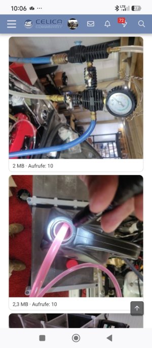

Fülle das Kühlsystem anschließend mithilfe eines Unterdruck-Befüllgeräts auf. Damit solltest du hoffentlich auch die letzte Luft aus dem System bekommen.

Oder eine Bestätigung, dass bei den Schritten zur Entlüftung an irgendeiner Stelle etwas ganz falsch lief und sich eine dicke Luftblase im Wärmetauscher der Heizung befindet. In dem Fall alle Schritte der Entlüftung mit der Unterdruckpumpe noch mal machen.
