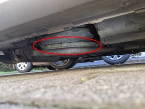

Wie im Titel bereits erwähnt suche ich ein Hitzeschutzblech für meine T23. Es handelt sich um das Schutzblech, das kurz vor dem Endschalldämpfer verbaut ist. Da mir die genaue Bezeichnung leider nicht geläufig ist, habe ich ein Foto des Übeltäters angehängt.
Die beiden Befestigungslaschen in Richtung des Endschalldämpfers sind abgerissen. Da das Blech auf dem Abgasrohr aufliegt, hört es sich beim Fahren an, als ob man den kompletten Endschalldämpfer hinter sich herzieht.

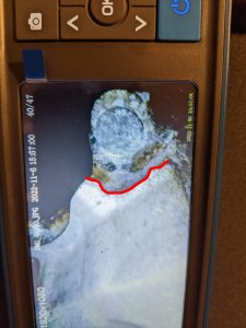

Leider ist in meinem Fall nicht die Bohrung ausgenudelt, sondern die komplette Lasche abgerissen. Ich habe ein Foto davon, hoffe man kann etwas erkennen. Entlang der roten Line ist die Lasche abgerissen.
Das sieht bei beiden Festpunkten im hinteren Bereich so aus.
Wenn alle Stricke reißen und es keinen gebrauchten Ersatz gibt, dann muss ich wohl mal bei Toyota fragen. Die Teilenummer hast du freundlicherweise ja direkt mit angegeben. Es müsste das mittlere Blech 58153-20140 sein.
