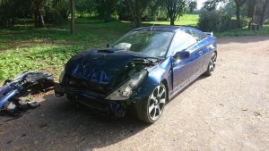

Hallo Community,
Ich benötige Hilfe da ich nach einem Unfall mit meinem Liebling mir vorgenommen habe sie wieder auf zu bauen.
Ich freue mich wenn ihr mir gute Vorschläge und Tipps geben könntet was ich beachten müsste oder so.
  • Kennt ihr jemanden der sowas richten kann?
  • Kennt ihr jemanden der sein Celi schlachtet um Teile zu bekommen?
  • Hat jemand schon erfahrungen mit so etwas gemacht?
  • Wisst ihr wo ich diese Teile herbekommen kann?(Sammelbestellung oder so)
  • Jemand der mir vielleicht für einen günstigen Kurs Tuning front Schürze und Kotflügel verkaufen würde?
Bitte keine Antworten wie "lohnt sich eh nicht", "lass das lieber" oder so, denn ich habe mir das schon gut überlegt.
Bilder folgen heute Abend und eine Liste mit Teilen die ich bräuchte..
Danke schonmal für jede Hilfe und fürs Ansehen des Beitrags.

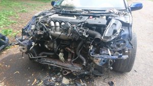

Bei dem Anblick stellt sich mir zuerst die Frage wie es den Insassen respektive dir geht :eek::confused:
Darf man fragen was passiert ist?

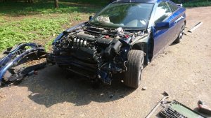

Bei dem was da kaputt ist würde es sich vielleicht sogar lohnen eine günstige Celica als Teilespender zu kaufen um zumindest mal die Karosserieteile zu verwerten.
Wieder aufbauen kann das jede Werkstatt, manches kannst vielleicht selbst. Hast du einen Gutachter drüber kucken lassen? Die muss bestimmt auf die Richtbank....

Ist da nicht der Rahmen verzogen?
Echt Respekt wenn du das wieder aufbauen willst, aber bei dem Preis was im
Deutschen die Celicas kosten würde ich echt eine holen und die guten teile aus der dort einbauen.

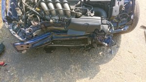

Löblich, das man es wieder richten möchte. Ich habe vollstes Verständnis dafür, wenn man an einem Wagen hängt. Auch wenn man mal die Unwirtschaftlichkeit außer Acht lässt, darf man aber eins nicht vergessen: Die Nachhaltigkeit. Wenn solch ein Schaden nicht wirklich akkurat nach Vorgabe und penibel gerichtet wird, wird man nach einiger Zeit an diesen Stellen erhebliche Probleme bekommen. Rost. Und dann hat man umsonst investiert.
Finanziell hat es solch ein Schaden in sich. Und wenn man auf externe Firmen angewiesen ist, macht sich das deutlich bemerkbar. Wenn alleine die Achsaufnahmepunkte oder Motoraufhängungspunkte verzogen sind, wird es auch immer sehr aufwendig! AUf dem einen Foto meine ich sogar zu sehen, das der Vordere Schemel das Getriebelager eingedrückt und verschoben hat. Wenn natürlich der Motor verschoben wurde, wird's komplex. Auch die Flansche der Frontabsorbationsmaske sind zerstört... Oder wenn ganze Teile der Fahrzeugstruktur ausgetauscht werden müssen. Der Knick unter dem Dom im Radhausblech z.B. Auch notwendige Lackierarbeiten sind immer mit einzukalkulieren
Es müssen auch immer die Ersatzteilpreise von Toyota bedacht werden, selbst kleinste Halter oder Schrauben, die man gebraucht nur schwer bekommt, wenn man nicht gerade Zugriff auf eine Schlachtkarosserie hat, sind mitunter sehr teuer.
Viele, die ich in den letzten Jahren erlebt habe, die ähnliches durchgeführt haben bzw. an den Fahrezeugen an denen ich an solchen Schäden mitgearbeitet habe, unterschätzen die Kosten, die auf einen zu kommen! Und nochwas ganz banales wird unterschätzt: Die Zeit! Als berufstätiger sowas nebenbei zu machen dauert und zieht sich. Für diese Zeit muss die Mobilität sichergestellt sein. Wenn es also nicht gerade ein sehr exotisches Fahrzeug ist, oder man nicht gerade ein absolutes Einzelstück umgebaut hat, ist ein Ersatzfahrzeug die sicherere, schnellste, einfachste und günstigste Wahl.
Ich wünsche Dir auf jeden Fall viel Erfolg und kann Dich auch wirklich sehr gut verstehen! Machbar ist vieles! Die Richtarbeiten der strukturellen Schäden werden bei dem Fall das grösste Problem sein. Und die Achsträgerpunkte kann man ja so hier nicht sehen.
Ich mache alles daran selbst, und ansonsten wie zb. Lackierarbeiten durch gute Kontakte.
Hier schlachtet doch auch aktuell jemand seine komplette Celica (allerdings in schwarz), http://www.celica-community.de/showthread.php?t=32671
Ansonsten hmm - kann man dir nur das übliche raten, hol dir mehrere Angebote rein, versuch möglichst viele ordentliche Gebrauchtteile zu finden und hab nen langen Atem.
Nein ich baue nichts in eine andere Celi ich baue mit nem spender oder so mein Baby wieder auf.

Kannst uns ja mit den Reparaturkosten auf dem laufenden halten, wird sicher einige interessieren falls du das echt durchziehst.
Ansonsten viel Glück.
Und Crx er wird am besten ne Explosionszeichnung vom Auto brauchen.
