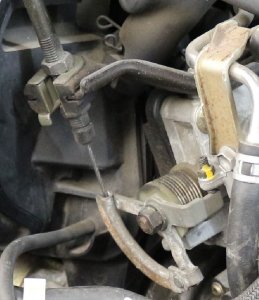

Hallo meine lieben Freunde,
und zwar bin ich neu in der Community und habe zu vielen Problemen meiner Celica bereits hier die Lösungen gefunden. Allerdings habe ich noch keinen Thread zum Thema Gaszug Einstellung gefunden.
Ich würde gerne wissen wie ich den Seilzug straffen kann, da er nun mit der Zeig etwas geleiert ist. Außerdem habe ich Spiel am Gaspedal, was mich etwas stört. Eine kurze Erklärung und welches Werkzeug ich benötige würde mir schon viel helfen.
Danke im Voraus und Liebe Grüße :)
Ist selbsterklärend. Vorne logischerweise einfach mal die Drosselklappe anschauen. Zwei Schraubenschlüssel, lockern, kontern, einstellen, anziehen. Etwas Spiel MUSS vorhanden sein.
