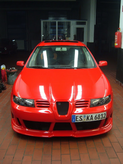

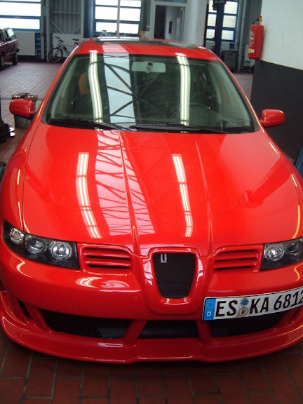

nun zum wetlook....
vorher
nachher
vorher
nachher
wer noch mehr bilder sehen will hier gehts zur galerie :)
