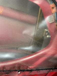

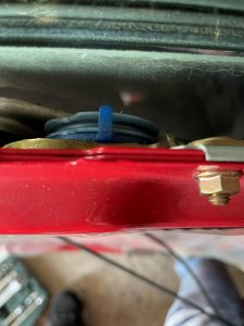

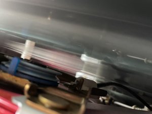

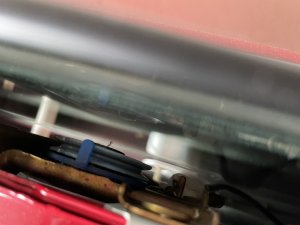

Hy, ich habe mal das Seitenteil demontiert, also wenn ich den Motor betätige läuft er. Habe aber gesehen das an dem blauen Rad oben wo „wahrscheinlich „ der Seilzug drüberlaufen sollte kein Seil ist und das Seil selber wir abgerissen ausschaut. Liege ich da richtig? ( Achja die Folie habe ich mal noch drangelassen)
Jop, ist ab. Da sollte man direkt eine gebrauchte Fensterhebereinheit einbauen. Bei der Ersatzteilebeschaffung aufpassen, das man keine aus einem Rechtslenker oder US/JDM Modell bekommt. https://www.ebay.de/itm/115154263017?hash=item1acfba9be9:g:-MMAAOSwyxphxHFA Solltest Du es selbst versuchen wollen, PN mich wegen OEM Unterlagen/Dokumente. Es müssen ein paar Einstell-, Kalibrier- und Anlernarbeiten vorgenommen werden.
